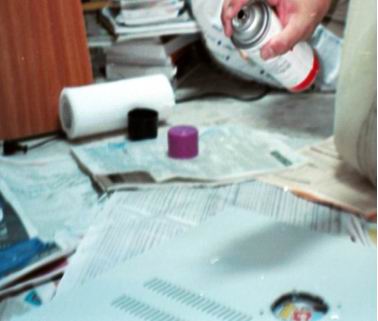

שמים את דלת המארז על הרצפה ומכסים את הרצפה ברדיוס די גדול מהדלת בעיתונים. אחרי ניעור טוב טוב של הספריי מתחילים לצבוע, הצביעה תיערך כך:

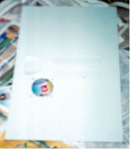

הדלת לפני הצביעה
מחזיקים את בקבוק הספריי בזווית של 45 מעלות מהדלת ובמרחק של +/- 30 ס"מ כדי שלא יווצר מצב שבו יהיו גושים. כך הצבע משתלב בדלת הכי טוב.
דרך מיקום הספריי מעל הדלת
מרססים בעדינות ולהיזהר לא לרסס  באותו מקום יותר מדי צבע, עדיף לרסס שיכבה אחת שתהיה קצת דלילה ולעבור עלייה פעם נוספת במקום לרסס יותר מדי צבע בפעם הראשונה.
משפריצים שכבה אחת ונותנים לזה להתייבש במשך שעה (מומלץ אפילו יותר), אחרי זה בשביל צבע מלא יותר עוברים על הצביעה פעם שניה, בעדינות.

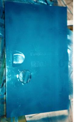

אם הכול יערך כמו שצריך עד עכשיו תצטרכו לקבל צבעה כמו זה. התמונה הזאת היא אחרי שיכבה אחת של צבע.
תחליטו לבד אם אתם רוצים עוד שיכבה.
