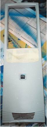

פאנל הפלסטיק הקדמי:
את הפאנל הקדמי הרבה יותר קשה לצבוע כי הצבע לא הכי נתפס, אבל אפשר להסתדר אחרי שתיים-שלוש שכבות של צבע.
כמובן שמוציאים את הפלסטיק ומניחים אותו על העיתונים
הפלסטיק לפני הצביעה - לשים לב שכיסנו את האזור של הכפתורים כדי שלא יכנס לשם צבע והכפתורים ידבקו לדפנות.(מצורפת תמונה של הכיסוי).
אחרי שעשיתם את זה, תתחילו לרסס את הפלסטיק בזהירות(!), להתחיל מהאמצע ולרדת לשוליים.
לא לשכוח לצבוע גם בשוליים של רווח המפרצים (¼5") בפלסטיק שבו נכנסים ההתקנים השונים.

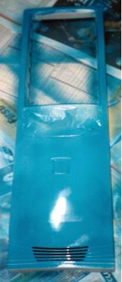

הפלסטיק באמצע הצביעה - לחכות שהוא מתייבש ואז לעבור עליו שוב עם עוד שכבת צבע.
שימו לב איך הכיסוי עוזר…

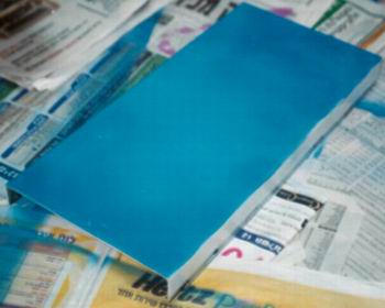

הגג בשלבי סיום….
Note that צריך לצבוע את הצדדים של הגג בעדינות ומעל עיתונים, כי רדיוס השפרצה של הספריי הרבה יותר גדול מהרוחב של הצדדים.
אפשרות נוספת היא להשלים פינות כאלה עם צבע האקריליק. (נותן מסגרת יפה)
