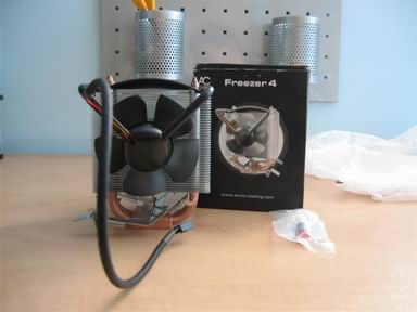

מה באריזה
את ה-HSF (HeatSink and Fan) תקבלו בתוך אריזת קרטון קטנה, בצדדיה תוכלו למצוא את כל המידע הדרוש על ה-HSF והתקנתו, ללא צורך בדפים כלשהם.
תוכן החבילה, יחסית לתחום ה-HSF, הוא בהחלט רגיל – ללא תוספות מעניינות במיוחד :
• Arctic Cooling Freezer 4 HSF
• משחה טרמית סיליקונית בתוך מזרק – לנוחות התקנה מירבית
• מדבקה למארז של Arctic Cooling
כפי שניתן לראות – Arctic Cooling דאגו לכך שלא ייווצר מצב בו יחסרו חלקים שימנעו מהרכבה מושלמת של ה-HSF – בהחלט חשיבה נכונה.

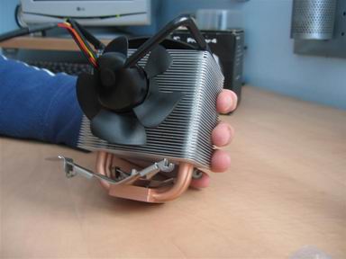

כפי שניתן לראות מנתונים אלו, ממדי גוף הקירור יכולים להוות בעיה במארזים קטנים במיוחד או במארזים דחוסים.
כמו-כן, מהשוואת הנתונים לאלו של ה-Freezer 64 עולה, כי ה-Freezer 4 שוקל 28 גרם יותר. כפי הנראה, כתוצאה מתצורות חיבור שונות, קיים שוני במבנה הבסיס ובגינו התוספת.
המאוורר הכלול הינו מאורר 80 מ"מ, הדוחף כ-32 CFM של אוויר, אכן מכובד, אך למבנה המאוורר כמה חסרונות:
• היעדר גריל כלשהו, המגן הן על המאוורר והן על הידיים שלכם. על אף שהלהבים אינם חדים ומהירות המאוורר אינה גבוהה, קיימת סכנה מסוימת לפגיעה באצבעות הידיים.
• המאוורר מותקן בצידו של ה-HSF, מה שמקשה מאוד על ההתקנה ללא הוצאת לוח האם מן המארז, אמנם הצלחנו לבצע התקנה כזאת (ללא הוצאת לוח האם) שדרשה את הסרת כרטיס המסך והזכרונות, אך אי אפשר לומר כי מדובר בהליך מומלץ.
• פני המאוורר מופנים לחלקו העליון של המארז (היכן שמותקן הספק), כתוצאה מהיעדר הגריל, קיימת סכנה ממשית שחוטים המפוזרים ברחבי המארז ייתפסו במאוורר ויתקעו אותו או יקרעו. לכן, מומלץ ביותר לסדר את החוטים בקרבת המאוורר.
