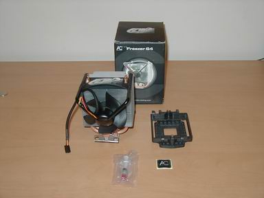

תוכן החבילה, יחסית לתחום ה-HSF, הוא בהחלט רגיל – ללא תוספות מעניינות במיוחד:
• Arctic Cooling Freezer 64 HSF
• משחה טרמית סיליקונית
• שתי חתיכות פלסטיק, עליהן מרכיבים את ה-HSF – למשתמשים שלא קיבלו אותן עם הלוח שלהם
• מדבקה למארז של Arctic Cooling
כפי שניתן לראות, Arctic Cooling דאגו לכך שלא ייווצר מצב בו יחסרו חלקים שימנעו מהרכבה מושלמת של ה-HSF – בהחלט חשיבה נכונה.

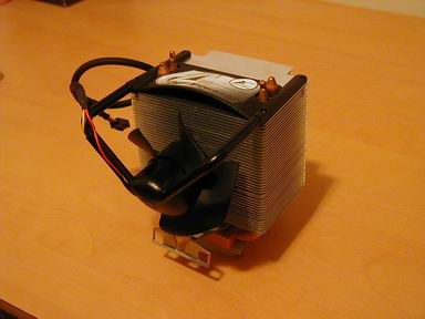

המאוורר הכלול הינו מאורר 80 מ"מ, הדוחף כ-32 CFM של אוויר, אכן מכובד, אך למבנה המאוורר כמה חסרונות:
• היעדר גריל כלשהו, המגן הן על המאוורר והן על הידיים שלכם. על אף שהלהבים אינם חדים ומהירות המאוורר אינה גבוהה, קיימת סכנה מסוימת לפגיעה באצבעות הידיים.
• המאוורר מותקן בצידו של ה-HSF, מה שמקשה מאוד על ההתקנה ללא הוצאת לוח האם מן המארז, אמנם הצלחנו לבצע התקנה כזאת (ללא הוצאת לוח האם) שדרשה את הסרת כרטיס המסך והזכרונות, אך אי אפשר לומר כי מדובר בהליך מומלץ.
• פני המאוורר מופנים לחלקו העליון של המארז (היכן שמותקן הספק), כתוצאה מהיעדר הגריל, קיימת סכנה ממשית שחוטים המפוזרים ברחבי המארז ייתפסו במאוורר ויתקעו אותו או יקרעו. לכן, מומלץ ביותר לסדר את החוטים בקרבת המאוורר.

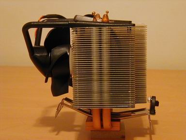

עקרונות הקירור תוך שימוש ב-HeatPipes, שהוסברו בהקדמה, מיושמים כיום בלא מעט גופי קירור, בצורות טובות יותר וטובות פחות. מהתרשמותנו הכללית ממבנה ה-HSF, עולה כי העיקרון יושם בצורה מצוינת, ברור שהושקעה מחשבה רבה בכל חלק וחלק מגוף הקירור על מנת לקבל את תוצאות העברת ופיזור החום הטובות ביותר.
