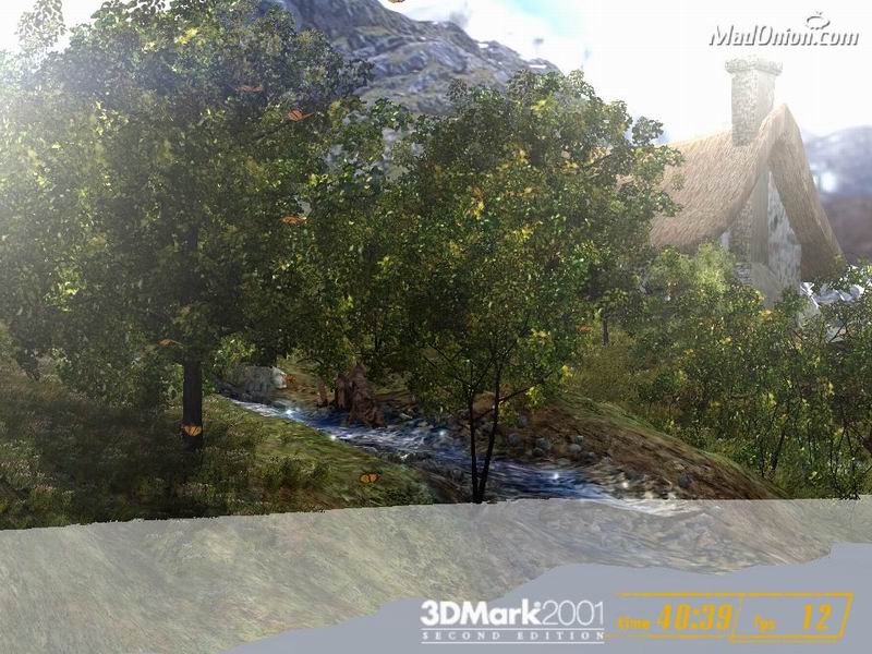

קח לדוגמא DirectX 8.0, הוא כולל בתוכו את ה Pixel & Vertex Shaders (תעשה חיפוש פה בפורום, תמצא מה הם עושים).
עכשיו, כרטיס שאין לו תמיכה בשני מאפיינים אלו (כמו הקיירו שלי, לדוגמא) פשוט לא יציג חלקים בסצינה אשר נוצרו ע"י שימוש ב Pixel shaders.
לדוגמא, ראית את סצנת ה Nature ב 3DMark2001?
הקיירו מריץ את זה בצורה סבירה (בהתחשב ביכולותיו המוגבלות מראש) אבל הוא לא מראה את המים שנוצרו בעזרת Pixel shaders.
כן , ראיתי את הnature , בין הסירטונים האוהבים עלי.
זאת אומרת שבמקום מים אתה פשוט רואה שחור?
במקרה שלי (עם הג'יפורס 2 MX), הסצינה הזאת לא מוצגת בכלל... התוכנה מדלגת על האבחון הזה ועוברת לבא בתור.
הקיירו 2 מריץ את זה בכלל ? :o
לא, אני לא רואה שחור אני פשוט רואה שקוף, כאילו שהסצנה נחתכה באמצע
קובי: אמולצית TnL ו Pixel Shader בעזרת תוכנה חיצונית מאפשרים להריץ את הסצנה (אם 3DMark לא רואה שיש Pixel shader היא מדלגת)
