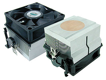

לא, מדבקה זה משהו אחד ומשחה זה משהו אחר!
כשמדובר במדבקה, מדובר בחומר במצב צבירה מוצק שיש לקלף ממנו את הניילון המגן ולהרכיב - החום ממיס את החומר והוא מתפשט על הליבה.
משחה, כשמה כן היא - חומר נוזלי סמיך. הוא מרוח מבעוד מועד על תחתית הסינק והפלסטיק המגן מונע מגע, התלכלכות ודעיכת החומר.

בפעם המיליון, תסתכל על הצד התחתון של הסינק, תראה שמה מרובע אפור זה המשחק הטרמית.

גוש המתכת הכבד שהרכבת על המעבד הוא מפזר החום (מה שכונה כאן "סינק"), בצד העליון שלו
מורכב המאוורר והצד התחתון שלו מוצמד אל המעבד.
בחלק התחתון של מפזר החום שמגיע באריזת ה BOX של AMD ישנה שכבה של חומר כימי מסוים
(מצידי אפשר לקרוא לו יוסי) בצבע אפור, החומר הזה מוגן עליידי פיסת פלסטיק, בזמן הרכבת המעבד
(שצריכה להיתבצע בצמוד לניירת שמגיעה עם המעבד!!!)  צריך להסיר את פיסת הניילון ולהרכיב
את מפזר החום.
כעת, אם יש לך ספק  לגבי ענין הרכבת המעבד אתה צריך להסיר את הספק הזה, כאשר מרכיבים מחדש
את מפזר החום צריך לשים חומר טרמי חדש (רצוי MX1) ולנקות היטב את החומר הישן, אם יש לך
ספק מומלץ שתעשה את פעולת הרכבת המעבד בחנות שתמכור לך את המשחה הטרמית (רצוי זיגזג).
החומר הטרמי חשוב מאוד ונועד למנוע קיום מירווחים (בהם יש אוויר שהוא מבודד חום) בין המעבד
למפזר החום.

בתחתית של הסינק יש כמו מכסה פלסטיק ועל הסינק עצמו יש כמו ריבוע אפור
זה החומר התרמי לא??

כן, הריבוע על הסינק זה החומר התרמי.
