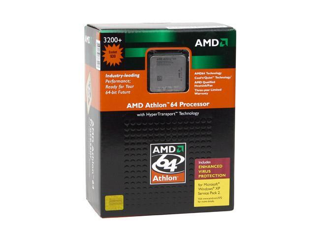

רק באריזת BOX כמובן, כלומר מה שאתה צריך לקבל בחנות צריך להראות בדיוק
כך (במקרה של אתלון 64, אם מדובר בסמפרון אז בצבע ירוק בהיר):
