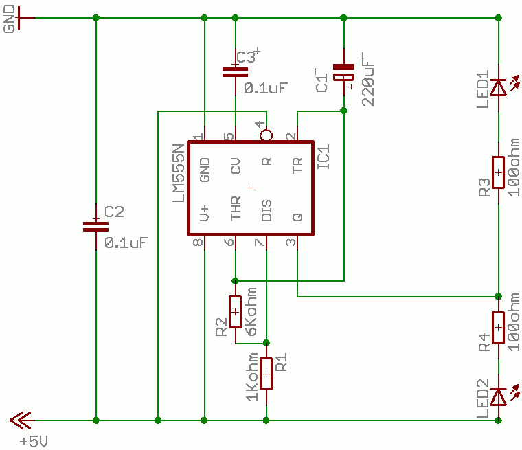

אפשר ליצור אפקט הבהוב צבעוני ע"י מחולל פולסים (555)
אני רוצה לעשות שהיה הבהוב בין הלדים שלי, אדומים - לכחולים
ככה שהצבע יתחלף ביניהם כל פעם....
אני יכול לעשות את זה ע"י חיבור מחולל פולסים (ג'וק 555, שחכתי קידומת) ללדים עצמם ?!
לא אתה צריך לבנות מעגל של נצנץ, מוכרים קיטים של זה בכל חנות אלקט' לדעתי, ואפשר למצוא תרשימים שלהם באינטרנט, לדעתי יהיה פשוט יותר לקנות אחד להלחים.
אפשר בהחלט...
אתה יכול לחבר את שני הלדים למוצא הרכיב, רק הפוך, כלומר:
לד אחד תחבר עם ה-(+) למוצא וה-(-) לאדמה, והשני הפוך. ככה כשהגל יהיה למעלה הלד הראשון יאיר, וכשהגל יהיה ב-0 הלד השני יאיר.
הנה דוגמה למעגל שביקשת - שמתי לד אחד מכל סוג - באותה מידה אתה יכול לחבר במקביל יותר מאחד - רק שים לב שהזרם המקסימלי למיטב זכרוני שה-555 מספק הוא באיזור ה-1 אמפר (זה לא מעט לדים - אבל...) - בכל מקרה - אם מדובר בכמות גדולה ניתן לחבר דרך טרנזיסטור במקום ישירות את הלדים...
בהצלחה - ואם יש שאלות - אל תהסס...

אתה יכול לשרטט לי את המעגל ?
תודה על העזרה.
:nixweiss: זה שרטוט המעגל - אני לא כ"כ מבין מה עוד אתה רוצה?

אממ והלדים שהשתמשם בהם ub רגיל נכון ?! האלו של ה5 שקל ?
