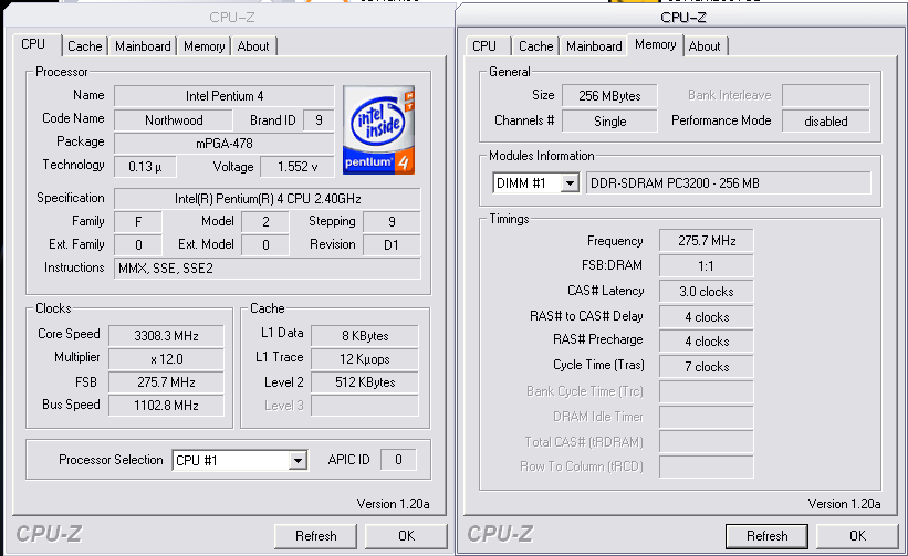

ותראה מה מישהו עשה עם הנורטווד שלו עם זיכרון 256 4000 A-DATA, ה-FSB על 275!!!
איזה מעבד יש לך כיום?
המעבד שלו עובד במכפלה של X12. זה נורטווד C. הבסיס שלו זה 200 (כאשר 12X200=2400), והוא מעלה את המעבד ב 275/200 שזה ב 37.5%.
הבסיס של המעבד שלך זה FSB 133 ואם תעלה את שלך ב 37.5% זה יהיה בערך FSB של 183.
זה לא אותו מעבד. אם שלך יגיע ל 200 מאוד אשמח.
