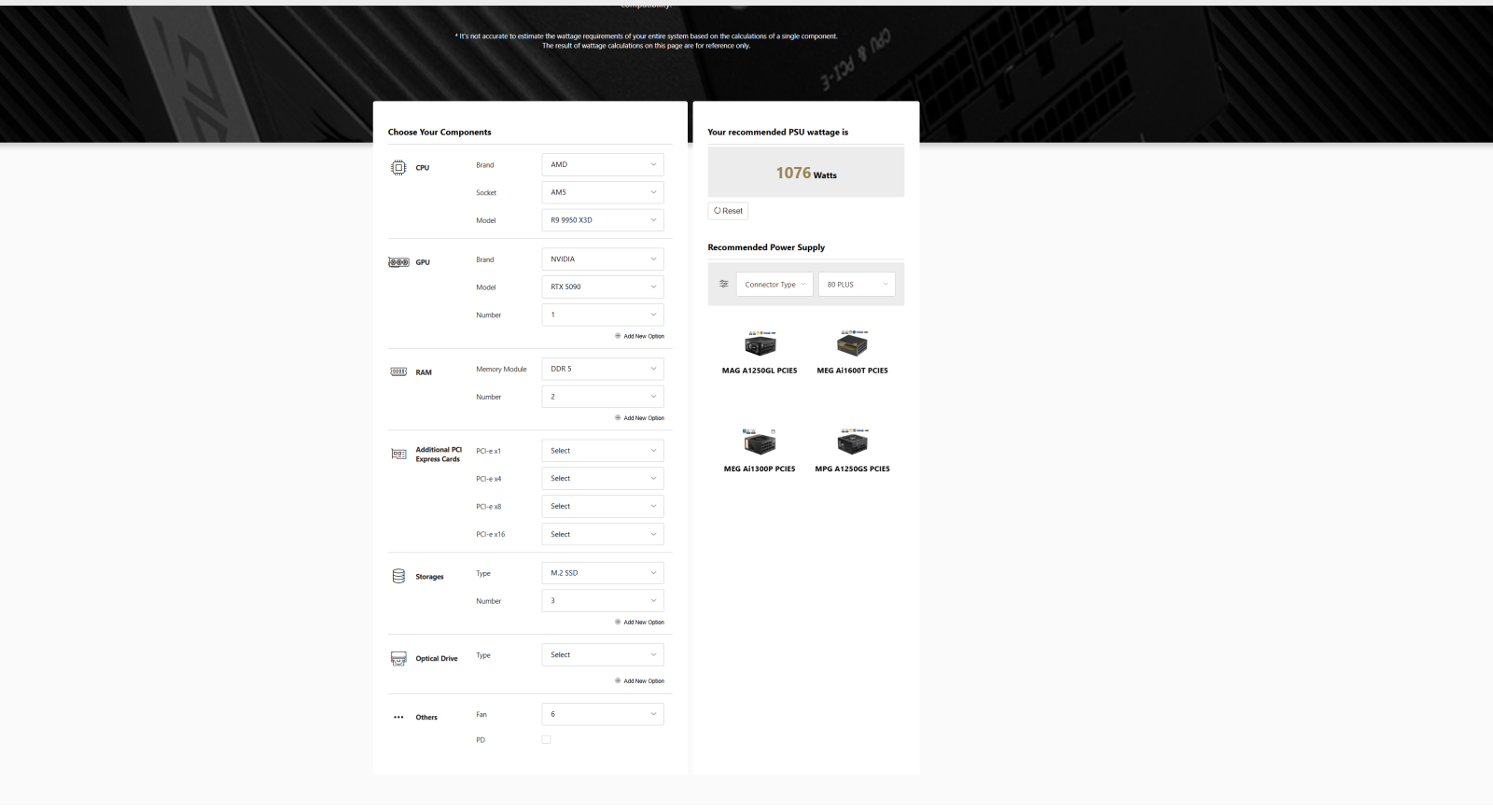

תוצאות דומות באתרים אחרים. הוספתי כמה דברים כי לא ציינת אז רק ליתר ביטחון אם תרצה להוסיף כונן וראם אני מניח שיש לך DDR 5 ו2.
אולי תחכה קצת ויצא RTX 5090 SUPER , אם כבר אתה הולך על הכי טוב והכל וזה.
אז כן, אתה צריך להחליף ספק.
