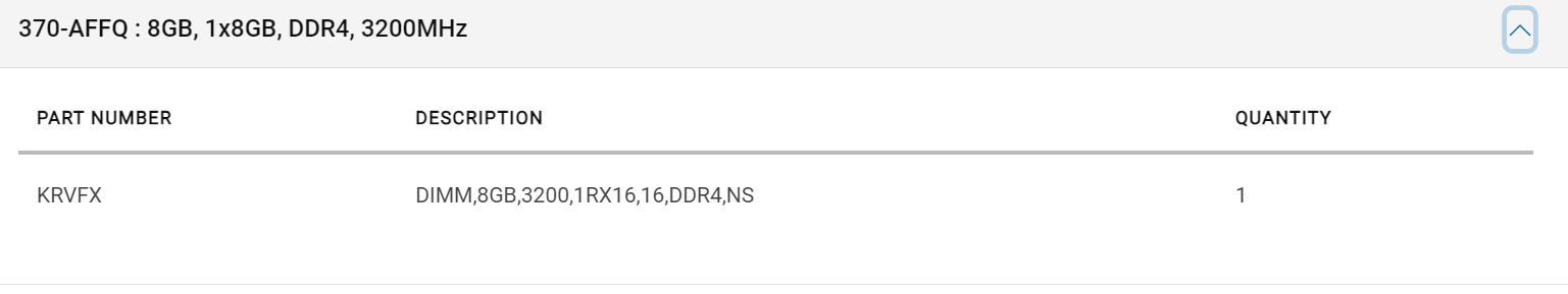

והקורסייר הזה
שלא עבד לי איזה R הוא? שאדע לנסות את האופציה השניה
וזה שלי כמו שמופיע במרט המוצר באתר
KRVFX DIMM,8GB,3200,1RX16,16,DDR4,NS
שלך זה R1 ( שורה אחת ) .
