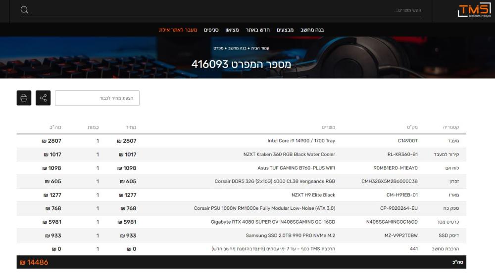

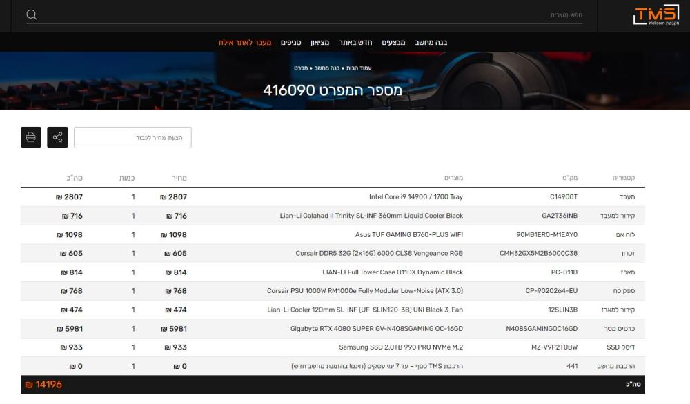

פורסם 2024 בפברואר 192 שנים שנים לא התחברתי לפה חחחח חייב את עזרתכם 1. מה התקציב המירבי? האם מתאפשרת חריגה במידת הצורך? 12K חריגה עד ל-15K 2. מה שימושי המחשב (משחקים, עריכה גרפית, עבודה משרדית, תכני HD למשל), יש דוגמה ספציפית למשחק או תוכנה? גיימינג 3. האם יש צורך בציוד הקפי בנוסף למחשב (לדוגמא: מקלדת, עכבר, רמקולים ומסך)? לא 4. האם יש רכיב בסיסי שאין צורך לכלול במפרט? (לדוג' כונן SSD שכבר קיים ואפשר לצרף להרכבה) לא 5. עד כמה חשוב שקט פעולת המחשב? חשוב 6. האם ישנה הגבלה או העדפה לגודלו הפיזי של המחשב ומשקלו, אורות וכו'? RGB וכל זה יהיה אחלה 7. האם האם יש צורך לכלול מערכת הפעלה/אופיס (אם כן רצוי לציין גרסה מועדפת) ו/או הרכבת מחשב בחנות? כן, ווינדוס 8. האם ישנה העדפה לרכוש את המחשב מחנות ספציפית? אם לא אפשר גם לציין איזור מגורים. מרכז אבל לא אכפת לי לקנות במקום רחוק 9. מתי מתוכננת קניית המחשב (רצוי מאוד לבקש מפרט מועד קצר מעת הקניה)? עד רביעי 10. האם יש בקשות מיוחדות כלשהן בנוגע ליציאות וחיבורים (לדוג' USB Type-C או FireWire) או ביצוע אוברקלוקינג? שיהיה טייפ סי, לא מתוכנן OC, 11. האם ישנו ציוד היקפי קיים שיחובר? אם כן, איזה? (תחנת עגינה אם מחשבים ניידים \ מסך כזה או אחר) יש כרגע מסך 2K 144HZ בגודל 32אינץ שאחליף אותו בהזדמנות למסך 4K טוב יותר (אבל לא צריך מסך כרגע) 12. עוד בקשה קטנה:) המחשב לא יעבור שדרוג, זאת קניה לכמה שנים אז לא צריך איזה לוח אם מפוצץ שיתמוך בעתיד באיזה משהו כרטיס מסך אם איכשהו אפשר להכניס בתקציב RTX4090 המון המון תודה נערך 2024 בפברואר 192 שנים על-ידי GUY550
פורסם 2024 בפברואר 202 שנים אז ככה, שני מפרטים מבוססי מעבד i9 במחשבה לטווח הארוך, בקשר לכרטיס המסך אין סיכוי להכניס RTX4090 המחיר שלו מתקרב ל10K ואני גם לא רואה סיבה, RTX4080 SUPER יעיף לך כל משחק על ההגדרות הגבוהות ביותר בשילוב עם מעבד i9. מפרט ראשון כולל מארז מדהים של NZXT(יש לי כזה), בחרתי בו כי הוא יפה, מרווח, פרקטי, מגיע עם שלושה מאווררים יקרים של החברה ובקר מאווררים שיכול לשלוט ב-עד9 מאווררים, 6 מהם RGB. כמו כן קירור נוזלי של NZXT, לא זול אבל מהיעילים בשוק, יעשה עבודה טובה עם המעבד החמים הזה. מפרט שני רק עם מארז של ליאן לי, קירור מעבד יעיל עם מאווררי RGB תואמים גם של ליאן לי, הוספתי 3 מאווררים תואמים למארז כולל בקר של החברה. בקשר למערכת הפעלה, יש לא מעט אתרים שמוכרים רשיונות בזול 50-100 שקלים לווינדוס 11 פרו, חפש ברשת. ווינדוס 11 פרו בחנות עולה כ700 שקלים, לשיקולך.
פורסם 2024 בפברואר 202 שנים המעבד הכי טוב כיום בשוק למשחקים הוא amd ryzen 7 7800X3d . הבאים אחריו הם האחים הגדולים שלו 7900x3d ו 7950x3d . הם עושים את זה בשליש צריכת החשמל של ה 14900k . זה אומר גם שליש פליטת חום .( ב 7950X3D כן צורך הרבה חשמל , פי 2 מה 7800 ) מה שאומר שלא צריך להשקיע 700 או יותר ש"ח על קירור , אפשר להסתפק ב 200-300 לקירור אוויר טוב. קירור מים 360 זה 3 מאווררים + משאבה שעובדים כל היום . בנוסף , לדעתי האישית מארז ב800 ש"ח אמור להגיע עם כל המאווררים שנחוצים לו. להוסיף מאווררים בעוד 500 ש"ח זה קצת הגזמה. במבחן שאני מצרף המעבדים הנבחנים הם עם K , זה טיפה יותר מהיר מהמעבד בלי K שנבחר כאן . היתרון של ה 14900 על פני ה 14700 הוא עוד ליבות חלשות . כמות הליבות החזקות היא זהה. במשחקים הליבות החלשות לא תורמות כלום ולפעמים אפילו מפריעות ולכן צריך לבטל אותן , כיום יש לזה כבר hot key למימוש בזמן אמת . כך שאין הצדקה לקחת 14900 על פני 14700K . כאשר גם את זה אני אומר רק בהנחה שיש נעילה על מעבד אינטל. זה המצב ב 1% של מינימום . ב avg fpd היתרון יותר גדול , ב FHD היתרון יותר גדול. כמובן שב 4k היתרון יותר קטן כי העומס על כרטיס המסך גדל. מניסיון אישי , תישאר עם ה qhd , מעבר ל 4k מחייב רכישה של 4090 . למרות שאתה על 32". נערך 2024 בפברואר 202 שנים על-ידי yoavke

פורסם 2024 בפברואר 212 שנים אתה מוזמן לקרוא את הביקורת המלאה. ה 7800x3dהוא פחות טוב למשימות אחרות. אפשר להאשים את התוכנה שהיא מותאמת לאינטל אבל זה לא משנה את העובדות בשטח. כל עוד המשימות האחרות הן משרדיות\ביתיות ללא שום עריכה או משהו מיוחד , זה פחות רלוונטי. עניין צריכת החשמל הוא כן מהותי לטעמי , אני הייתי עם קירור מים ( 12700K , אז לא היה 7800X3D ) וחזרתי לקירור אוויר כי ביום יום היה יותר מידי רעש מקירור המים ( 2 מאווררים של 140 + משאבה ) . גם העלויות מסביב של כל עניין הקירור קצת מוגזמות. בנוסף ,גם ככה כרטיסי המסך פולטים החוצה מהמחשב 300-400 וואט של חום וזה יוצא עליך , עכשיו להוסיף מעבד שמכפיל את זה... סביר בחורף , פחות בקיץ פחות מעניין אותך אבל הלוח של אינטל מקבל כרגע את המעבד הכי חזק שהוא יכול לקבל, וגם זה יפה שהוא סחב 2 דורות. הלוח של AMD יקבל לכל הפחות את סדרה 8000 ואולי אחרי זה גם את מה שיחליף . גם אם אתה לוקח אינטל , אז 14700K .בשביל שקט ביום יום אני חושב שקירור אוויר מאסיבי יהיה עדיף ואם אתה לא עושה OC אז זה מספיק . https://hwzone.co.il/main-computers/מעבד-amd-ryzen-7-7800x3d-בביקורת-מחירו-של-גיימינג-מעל/ https://www.tomshardware.com/reviews/amd-ryzen-7-7800x3d-cpu-review
פורסם 2024 בפברואר 212 שנים יש באמת יתרון לAMD, לרוב אנחנו נוטים ללכת עם הפופולרי ולהמליץ עליו בקשר למארז שבחרת, אני פחות מתחבר היום לעיניין שהספק יושב למטה וכל החלק התחתון מבוטל, פחות חלל פנוי, פחות נוח לסידור כבלים, פחות זרימת אוויר טובה. המארזים שבחרתי אמנם לא זולים אבל הם נוחים מאוד ועם תצוגת מאווררי RGB יפה מאוד. במפרט שהרכבת, הייתי הולך על קירור אוויר של נוקטואה שנחשבים יעילים יותר חמרות שאני בכללי פחות אוהב קירורי אוויר במיוחד במארזים צפופים שהחום נפלט פנימה. בקשר לSSD לא מצאתי השוואה ל-990PRO שנחשב לאחד המהירים היום אם לא המהיר ביותר בדור הרביעי. בנושא כרטיס המסך, כמו שקודמי רשם, לא רואה סיבה כרגע להשקיע על 4090 אם אתה לא משחק על 4K.
פורסם 2024 בפברואר 212 שנים ציטוט של idanmal בקשר לSSD לא מצאתי השוואה ל-990PRO שנחשב לאחד המהירים היום אם לא המהיר ביותר בדור הרביעי. https://www.tomshardware.com/reviews/samsung-990-pro-ssd-review/2 שניהם פה. בגדול זאת אותה ליגה, פשוט עד לפני שבועיים בערך המחיר של ה p41 היה נמוך ב 150 ש"ח למיטב זכרוני . כרגע מחירי ה SSD הגדולים נמצאים בעליה. כך או אחרת אני בפרוש לא מומחה למארזים אבל 1300 ש"ח למארז + המאווררים שלו זאת הגזמה. גם הספק עם ה atx3.0 לא בדיוק עושה לי את זה לאור העובדה שגילינו שלא כל הרעיוניות שבאים עם atx 3.0 היו אפויים עד הסוף . אבל זרמתי . ציטוט של idanmal יש באמת יתרון לAMD, לרוב אנחנו נוטים ללכת עם הפופולרי ולהמליץ עליו גרוע מאוד . לא באים לפורום לשמוע מה פופולרי , באים לשמוע מה נכון וכדאי. מעבד ב 3000 עם קירור ב 1000 או מעבד יותר טוב בפחות מ 2500 כולל קירור. עם ובלי קשר , אין שום סיבה בעולם להמליץ לגיימר על i9 . עוד ליבות e לא יתנו לו כלום לא היום ולא בעוד עשור .
פורסם 2024 בפברואר 212 שנים נראה שהם בעלייה רק בארץ, בקשר למארז, נוחות, יופי, סידור כבלים, רכזת מאווררי RGB, זרימת אוויר, מאווררי Rgb מוארים, כל אלו עולים כסף כן, פותח הדיון רשם שנחמד אם היה rgb, שלושה מאווררי rgb עם בקר עולים כ400-500 שקלים, הן של nzxt והן של ליאן לי, לשיקולו. בקשר למעבד, זורם איתך חלקית, אנשים נרתעים ממעבדי amd במעמד מכירה בעתיד, בקשר לקירור, תמיד מעדיף קירור נוזלי, במידה והתקציב מאפשר אני ממליץ, יפה ואסתטי יותר, פולט פחות חום בתוך המארז ופחות מושפע מהחום של כרטיס המסך שעולה מעלה.
