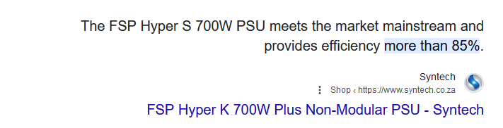

יש לי ספק כח ישן FSP HYPER 700W מישהו מכיר את היעילות שלו ? 70/80 ?
אם היצרן לא מצהיר על יעילות כלשהי אז אי אפשר לדעת.
זה נחשב טוב 85% ?

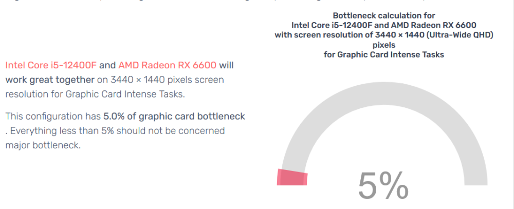

לא התקמצנתי זה עניין של תקציב אני לא יכול להיכנס לאנשים לכיס אני קניתי לעצמי RX 7600 מה שכן אני ניסיתי לשכנע אותו שיקח RX 6600 במקום RTX 3050 אני מצטער שלא התעקשתי איתו עם ה 6600 אפשר לעלות ברזולוציה 3440 × 1440 ולקבל ביצועים טובים יותר .

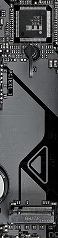

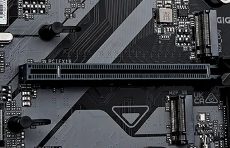

מישהו יודע איך פותחים את הסוגר הזה של ה NVME ?
ניסיתי להזיז ימינה שמאלה למעלה למטה זה תקוע חזק אני מפחד לעשות חזק שלא ישבר
זה שונה משלי :

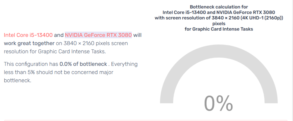

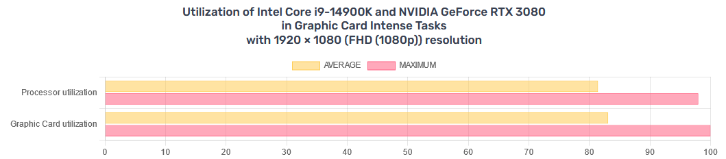

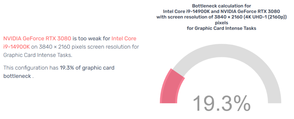

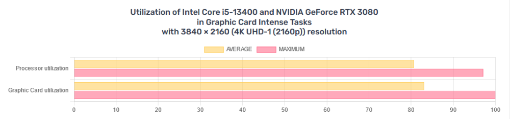

לא ציינת בהתחלה שברשותך כרטיס RTX3050 בנוסף, באטלפילד הוא משחק שנשען המון על מעבד, לצורך העיניין לאחרונה החלפתי מחשב כי בבאטלפילד 2042 המעבד הקודם(i5 13400) היה נחנק על 95% ניצול מול כרטיס מסך RTX3080, כרגע אני עם i9 14900K והמעבד מגיע בקושי ל45% ניצול, עכשיו הצוואר בקבוק עבר לכרטיס
אם היית עובד עם רזולוציה 4K לא היה לך באטלנק עם 13400 והעומס היה עובר לכרטיס מסך 14900K וככה היית חוסך כסף רב למעבד חדש
אין בטלנק אבל אתה צודק המעבד מתאמץ מגיע עד 97%
RTX 3080 עושה צוואר בקבוק ל 14900K ברזולוציה 4K
גם עם ה 14900K המעבד מגיע ל 98% מאמץ
