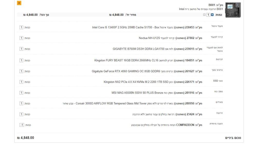

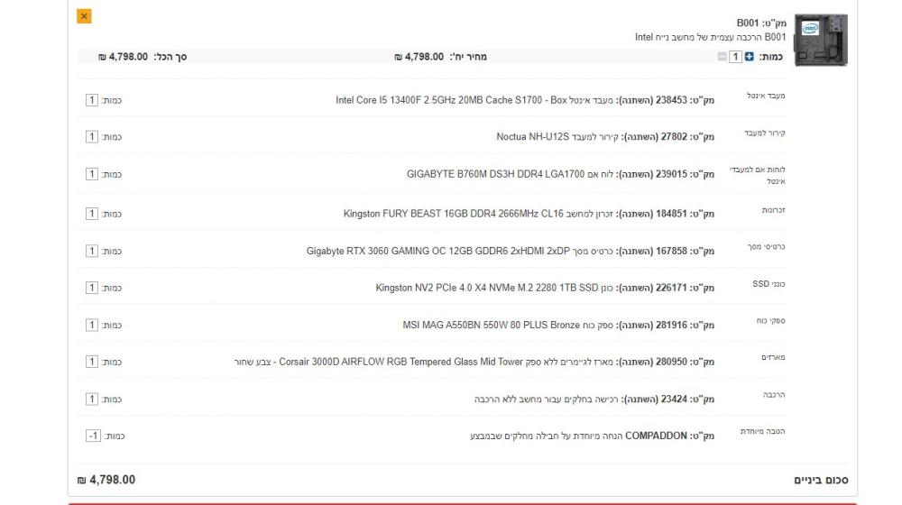

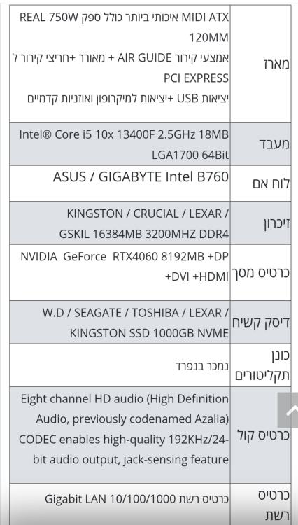

זה יכול להתאים?
לא הייתי הולך על פחות מזה:
הסכום מוגזם ועם כרטיס נחות יותר...
מה החיסרונות/כשלים במפרט שפרסמתי למעלה?
תודה רבה.
צודק, טעיתי בכרטיס המסך, כללתי 3060 במקום 4060, אז זה מייקר את המפרט יותר😉

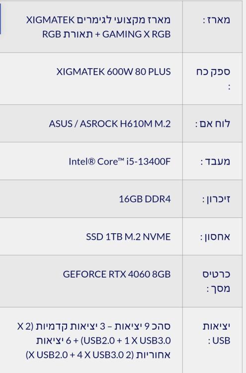

בקשר למפרט שלך:
מארז וספק גנרים, מוצרי מדבקה זולים, ספק שלא יתן לך מתחים יציבים ועלול לשרוף רכיבים תחת עומס.
לא כללת קירור מעבד, שמתי לך קירור אוויר שנחשב יעיל.
הלוח שבחרת בעל ערכת שבבים נחותה עם שני סלוטים לזכרונות, הלוח שבחרתי בעל 4 סלוטים ומציע פיצ'רים רבים יותר, לשיקולך.
לא ציינת מה מחיר המפרט שקיבלת, מה דגם הזכרון או ה-SSD כדי שנדע מה המהירות כתיבה קריאה.
בכל אופן הנה מפרט מתוקן:

אין לי בעיה כלל עם מוצרי מדבקה ברכיבים מסויימים ואני אפילו מעודד את העניין.
אז נגיד שאין לי בעיה עם המארז וגם לא עם הכונן (מקסימום אתקין אחד מהישנים שלי) אבל, כן ארצה ספק איכותי.
פיצ'רים בלוח האם כאמור פחות מעניין וכך גם מספר הסלוטים לזכרון כי יותר סביר שבעתיד אחליף זכרונות ולא אוסיף.
המערכת מוצעת ב 3800 ש"ח
אז, בהנחה שצריך להחליף לספק איכותי יותר ולהוסיף קירור, מה היית מציע?
תודה, מעריך מאד.
ציטוט של idanmal
