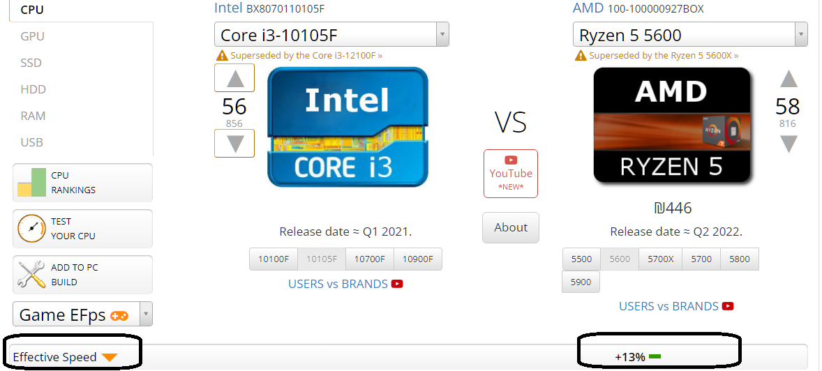

USERBENCHMARK זה כלי טוב להשוואה למשחקים :
ההבדל הוא 13% סה"כ

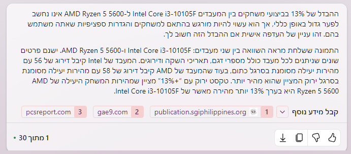

תשובה של ה AI

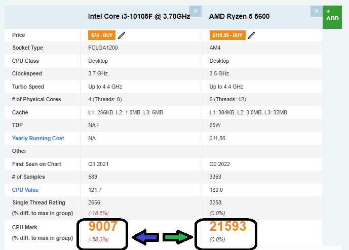

אבל בין ה I3 10105F לבין הרייזן 5600 ההבדל הוא סה"כ 13% , אני לא יודע אם שווה להשקיע עוד 234 שקל בשביל שיפור כל כך קטן מה שכן בעבודות שולחן עבודה / עריכה וכו' ה 5600 נותן בראש במשחקים ההבדל קטן מאוד
ציטוט של iveco
ההבדל הוא 40% לטובת 5600.
