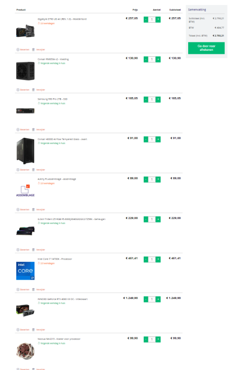

אוקיי אז המלצה למחשב חדש בתקציב הזה, שכנראה אעביר אליו את הדיסקים שיהיו.

מה אומרים על זה?
https://tms.co.il/builds/390487
או שכדאי amd?
נערך על-ידי ~Pizza~
ציטוט של ~Pizza~
מה אומרים על זה?
לא, לא.
הלוח אם לא יחזיק את המעבד.
בטח גם לא הקירור.
והמעבד עצמו - צריך להיות עם כ.מסך מובנה,
כלומר ללא F בדגם.

כי הוא עורך ווידאו, לא משחק.
אם הוא לא יודע את זה, זה לא טוב.
לוח אם צריך מערכת אספקת מתח איכותית.
ככל שהמעבד  חזק יותר, כך המערכת צריכה להיות טובה יותר.
הוא גם משחק והכנסתי לשם 4070, כנראה שאפשר גם 4080 בתקציב.
יכול להמליץ על לוח וקירור? אין חובה שזה יהייה זמין בארץ כמובן
https://tms.co.il/builds/390490
אם לחוץ לך אתה יכול לשפר חלק מהדברים , מעבד, זכרון.
המעבד לבד לוקח 250-300 וואט  בעומס , רינדור  זה אומר עומס קבוע לזמן ממושך .
צריך  קירור איכותי וקירורי האוויר היחידים שמחזיקים הם היקרים באזור ה 450 ש"ח .
קירור המים שבחרתי היה אקראי , לא יודע מה זמין ומה יש במחיר טוב בהולנד .
אבל הרעיון הכללי הוא קירור מים של 360 או 420 אם הוא רוצה להוציא את המירב מהמעבד.
יש הרבה דברים טובים באזור ה 100-150 יורו .
יש המשך.....
לוח אם  אתה רוצה לוח כלשהו שיש לו לפחות 12 phase vrm ועדיפות גדולה ל 16 phase vrm .
 אם אתה לוקח בסוף 14900 אז חייבים 16 . רלוונטי גם ל 13900.
אלחוט בלוח כדאי שיהיה wifi 6/ax  .  למרות שדרוש שכל המערכת מסביב תתמוך ,בראיה קדימה זה כדאי מאוד, wifi6 מהווה קפיצת מדרגה חשובה ביחס ל קודמיו ( AC  זה 5 )
זכרון ,כנראה צריך 64  , כדאי לקחת משהו מהיר יותר בהתאם למחיר .  לא להיסחף משהו באזור ה 6000-7200 עם תזמונים נמוכים ( cl32-36 ) אבל במחיר משתלם .  שהיחס בין הבדל המחיר של הזכרון בלבד יהיה יחסי להפרש המחיר ( ddr5000 ב 500  לעומת ddr6000 ב 600 לדוגמא )
מארז - יש דברים יותר טובים , בחו"ל המבחר יותר גדול . לקחתי מה שאתה בחרת בלי הרבה מחשבה. צריך להקצות לזה לפחות 100 יורו .
ספק - 850 וואט , גולד או פלטינום ומשהו ששייך לליגה הבכירה . לא באמת חשוב שיהיה atx3.0 .
כרטיס מסך - במסגרת התקציב , 4070 זה מה שרלוונטי . יכול להיות שאם התקציב הוא 2500 יורו ובBF יהיו מבצעים אז ישאר מספיק כסף ל 4080 ( זה תוספת של 500 יורו ) . אני לא חושב שיש טעם  ב 4070ti בגלל שאין לו תוספת זכרון . כנראה שיוצאים בקרוב כרטיסי סופר ושם אולי יהיה 4070 סופר עם 16 גיגה, החבר שלך הולך לפספס את זה , זה יוכרז אחרי BF די בוודאות .
SSD זה חלק שעובד במחשב הרבה יותר ממה שאתה חושב וצריך משהו שיהיה בליגה העליונה , לא להתפשר . יכול מאוד להיות שכדאי לעבוד עם 2 SSD שאחד מיועד לתוכנות מותקנות והפרוייקטים שבעבודה ואחד מיועד למטמון . או שהפרויקטים יושבים על זה עם המטמון .
בסוף כשהדברים כבר גמורים מעבירים אותם לכונן אחסון ארוך טווח ופחות מהיר .
נ.ב
A-10 מבין יותר ב after ומוזמן להוסיף .
נערך על-ידי yoavke
תודה.
אז זה מה שיש כרגע, הוספתי זכרון ואת המעבד החלפתי לi9, נראה לי שווה בהתחשב בשימוש של המחשב.
לגבי הקירור, לא מוגזם? אין oc, קירור אוויר ב200-250 שח לא יספיק?
לגבי ssd אני אשים אחד, והוא כבר יחליט אם להוסיף אחד נוסף או פשוט לקחת את מה שיש לו במחשב הישן כנוסף.
https://tms.co.il/builds/390491
ואם אחרי כל ההנחות ישאר 500 יורו אז נשדרג ל4080
