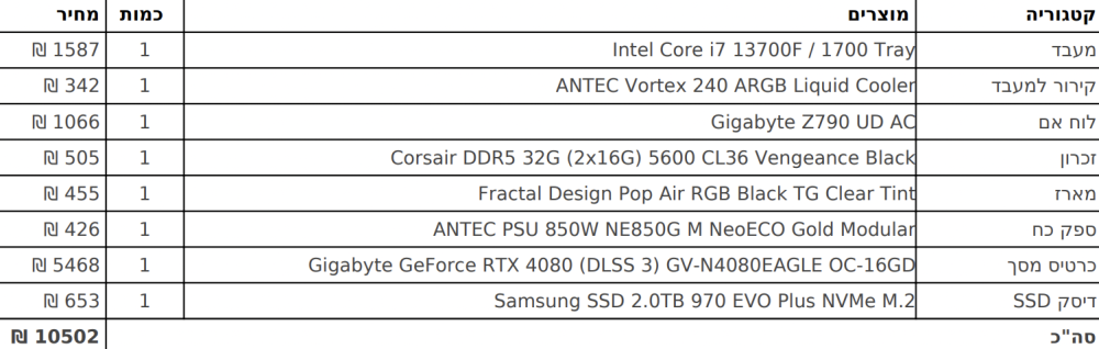

חבר בנה לי מפרט ב10k באילת
אשמח להערות שלכם לגבי המפרט. בנוסף אם  אתם חושבים שמפרט אחר יותר טוב אפשר מפרט שהוא במחיר אילתי ומפרט במחיר רגיל שעומד בתקציב.

היי,רועי מTMS,מספר דברים שארצה לציין בנוגע למפרט שהכנת
אז ככה - https://tms.co.il/builds/389933
-קירור למעבד שודרג ל360 ממ + הוחלף לסימפוני שגם ישתלב טוב עם שאר המאווררים שבמארז
-לוח אם - אין ממש צורך בZ790,גם B760 איכותי יעשה את העבודה בצורה מצוינת
-ראם - לא ממש משתלם לקחת קיט ישן של DDR5,עידכנתי לקיט הרבה יותר מהיר וגם עם RGB נחמד
-מארז הוחלף לAX90 - הרבה יותר משתלם לרכישה מהפרקטל שבחרת קודם,גם יסתנכרן לנו מעולה עם שאר המאווררים שבבניה וזול משמעוית מהמארז הקודם שרצית
-ספק כוח הקודם שבחרת מאוד לא איכותי ואמין,כדאי בהחלט לבחור בספק כוח אחר,עידכנתי לספק תומך ATX3.0 שגם כן הרבה יותר איכותי מהספק הקודם
ובנוסף,מספר דברים שחשוב לי להבהיר בנוגע לרכישה באילת:
-שם לב שבאילת אין הרכבות - נטו מכירת רכיבים ללא הרכבה,במידה ואתה מעונין לקבל מאיתנו גם שירות הרכבה תוכל להגיע אלינו עם הרכיבים לאחד מהסניפים ולרכוש שירות הרכבה ב150 שח.
-חובה לבצע הזמנה מראש לאילת שבוע לפחות לפני ההגעה לאילת על מנת שנשלח לשם את הרכיבים - לא ניתן לאסוף את ההזמנה ללא ביצוע הזמנה מראש.
כמובן אם יש לך שאלה נוספת בקשר למפרט/חנות מוזמן בשמחה
