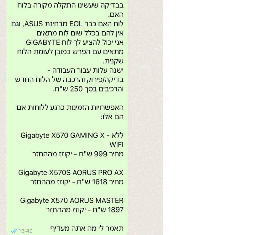

מצרף את העדכון בתמונה.
באיזה לוח לדעתך כדאי לי לבחור?
מה ההבדל בין X570 ל X570S?
שמתי לב שברשת קיים AORUS MASTER X570S אבל החנות הציעה לי X570 רגיל..
יש לזה משמעות?
יש מקום לנסות ולבקש מהחנות X570S מאסטר ולא X570?
אגב לצורך העניין האסוס שלי עלה 2085 ש"ח. (ASUS DARK HERO)

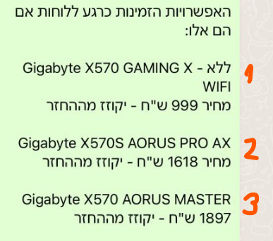

אז ככה
לוח 1 הוא הבסיסי מבניהם.
עם מאוורר לקירור הצ'יפסט ויציאות מינימליות.
מה שחשוב לדעת הוא ש :
לוח 1 מגיע עם 10+2 מייצבי מתח 60 אמפר.
לוח 2 מגיע עם 12+2 מייצבי מתח 60 אמפר.
לוח 3 מגיע עם 14+2 מייצבי מתח 70 אמפר.
כך שברור שמעבר לכל התוספות ביציאות וכו',
לוח 3 הוא הוא האידיאלי ל -
ציטוט של KF
לאובאקלוק וחיבור 2.5
ציטוט של A-10

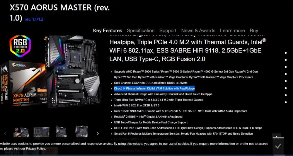

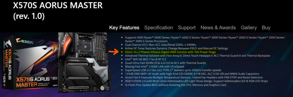

נראה לי ששנינו התבלבלנו.
ללא ה-S:
12+2 פאזות IR3556 שזה 50A.
מופיע כאן: https://pokde.net/review/gigabyte-x570-aorus-master-review
עם ה-S:
14+2 פאזות 70A
לעומתו ASUS ROG Crosshair VIII Dark Hero מגיע עם 14+2 שכל פאזה 90A
שוב, לא נראה לי ...  :)
זה מתוך אתר היצרן עצמו , וכך שני הלוחות האחרים ...

בתמונה של הX570 הרגיל יש רק 14 לפי מה שסימנתי
