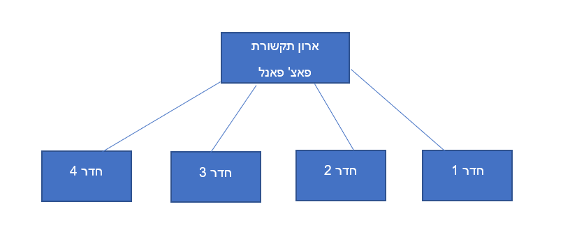

יש לי בדירה ארון תקשורת, אליו מגיע הסיב האופטי ושם נמצא הראוטר של סלקום.
מארון התקשורת יוצא כבל תקשורת לכל חדר כפי שניתן לראות בשרטוט שהוספתי.
במצב הנוכחי בכל חדר יש AP עם אותו שם רשת וסיסמה, אבל במעבר בין חדרים אני חווה ניתוקים לפעמים.
אני רוצה להקים רשת Mesh כדי שתהיה קליטה מקסימלית בכל החדרים ללא ניתוקים במעבר בין חדרים והפיתרון היחיד ששמעתי עליו הוא Mesh-Wifi (האם יש פיתרון אחר יותר טוב?).
אז חשבתי לשים בכל חדר TPLINK DECO M5 (או מוצר דומה) ולחבר את כולם באופן קווי לראוטר, כך שה-DECOs ידברו ביניהם על גבי תקשורת קווית לקבלת מהירות מקסימלית.
האם יש אפשרות כזאת בהינתן התשתית הקווית שבשרטוט?
ממה שהבנתי, ה-DECOs חייבים להיות משורשרים אחד לשני (TPLink קוראים לאופן החיבור הזה 'Backhaul'), וזה מצריך ממני להעביר כבלי תקשורת נוספים (בין חדר 1 לחדר 2, חדר 2 לחדר 3, וחדר 3 לחדר 4) - ואני ממש רוצה להימנע מכך.
יש רעיונות?

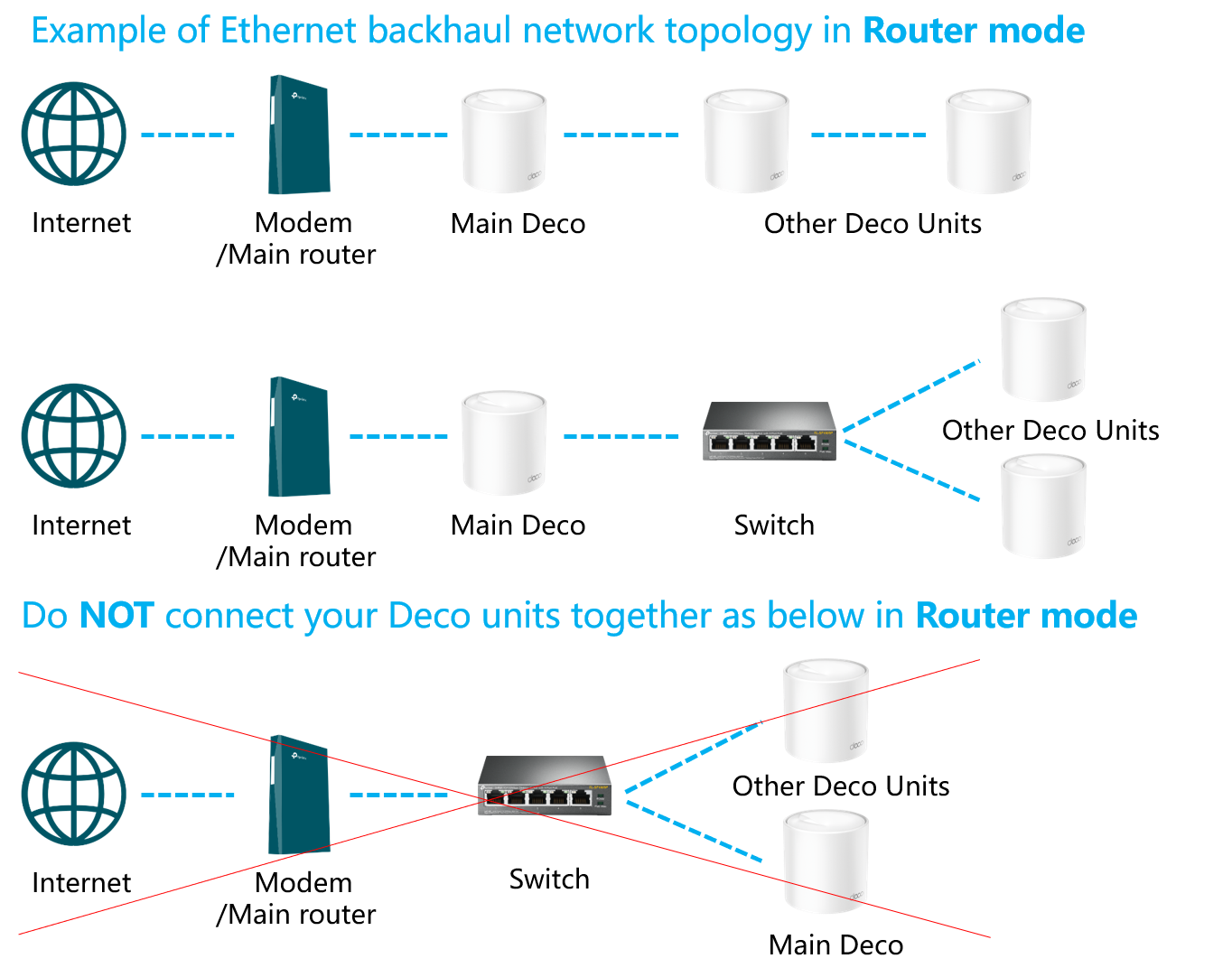

אתה יכול להשתמש בסוויטש שתשים בארון התקשורת אבל יחידה אחת חייבת להיות מחוברת ישירות למודם
אני רואה שהם ממליצים על שימוש בסוויצ'ים ספציפיים, אבל הם יקרים יחסית
האם לדעתך שווה את ההשקעה? או שגם סוויצ' פשוט יעשה את העבודה?
תודה!
לדעתי גם גם סוויצ' פשוט יעשה את העבודה
