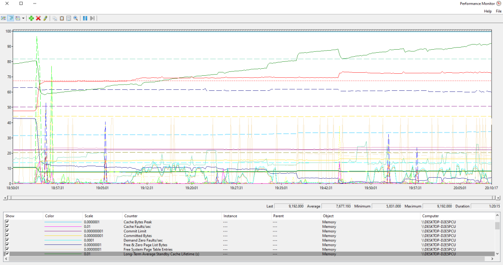

פורסם 2023 במרץ 23 שנים מחבר ציטוט של yoavke אפשר perfmon ניסיתי את זה, הצלחתי ליצור גם לוג. אתה תוכל לעזור לי בקריאת הנתונים בסוף? כי לא הבנתי כלום ממה שיצא שם 😅

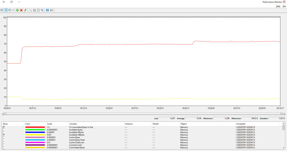

פורסם 2023 במרץ 23 שנים מחבר זה מה שיצא מסשן של שעה וחצי בערך. יכול לשלוח את הקובץ במידת הצורך. האם זה באמת בעיית זיכרון? נערך 2023 במרץ 23 שנים על-ידי nadav1101

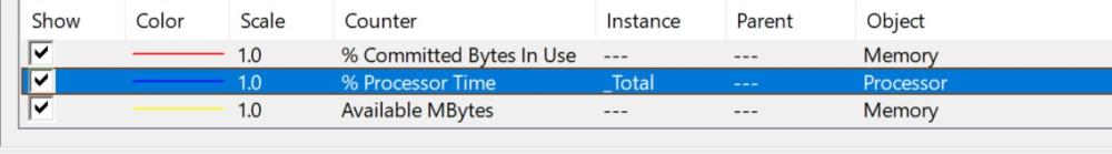

פורסם 2023 במרץ 33 שנים זה לא שאני עובד עם זה או מתמצא יותר מידי אבל אני חושב שהייתי רוצה לראות את הנתונים הבאים:
פורסם 2023 במרץ 43 שנים מחבר ציטוט של yoavke זה לא שאני עובד עם זה או מתמצא יותר מידי אבל אני חושב שהייתי רוצה לראות את הנתונים הבאים: ה- processor time לא קיים נערך 2023 במרץ 43 שנים על-ידי nadav1101
פורסם 2023 במרץ 43 שנים אולי תשלח את הקובץ . אני לא מצליח להבין עד הסוף. נראה בסדר אם אתה עובד נטו על ה RAM . קודם כל , שאלה חשובה, האם היה קרטוע בזמן שמירת הלוג הזה? כי אם לא ,זה לא מעניין . צריך לוג שנשמר בזמן שהיה קרטוע . לגבי ניצול מעבד, היית צריך לסמן גם processor בבחירה שלך , אם לא סימנת זה לא נשמר בלוג. לגבי זכרון , אתה מגיע ל 70% ניצול של הזכרון אבל אני לא יודע אם הזכרון המוקצה הוא נטו RAM או גם קובץ החלפה. האם קובץ החלפה מוגדר להיות רק ב SSD ? האם כונן HD מוגדר לא להכנס למצב שינה בשום פנים ואופן ? Control Panel\All Control Panel Items\Power Options\Edit Plan Settings change advanced power settings . מכוונים דיסק קשיח ל 0 דקות
פורסם 2023 במרץ 43 שנים מחבר ציטוט של yoavke אולי תשלח את הקובץ . אני לא מצליח להבין עד הסוף. נראה בסדר אם אתה עובד נטו על ה RAM . קודם כל , שאלה חשובה, האם היה קרטוע בזמן שמירת הלוג הזה? כי אם לא ,זה לא מעניין . צריך לוג שנשמר בזמן שהיה קרטוע . לגבי ניצול מעבד, היית צריך לסמן גם processor בבחירה שלך , אם לא סימנת זה לא נשמר בלוג. לגבי זכרון , אתה מגיע ל 70% ניצול של הזכרון אבל אני לא יודע אם הזכרון המוקצה הוא נטו RAM או גם קובץ החלפה. האם קובץ החלפה מוגדר להיות רק ב SSD ? האם כונן HD מוגדר לא להכנס למצב שינה בשום פנים ואופן ? Control Panel\All Control Panel Items\Power Options\Edit Plan Settings change advanced power settings . מכוונים דיסק קשיח ל 0 דקות בקובץ החלפה איבדתי אותך, לא יודע מה זה אומר. כן, היו 2 קרטועים. כיוונתי את הדיסק קשיח ל 0 (היה על 20). שולח את הקובץ בפרטי
פורסם 2023 במרץ 53 שנים עד כמה שאני רואה בקובץ ששלחת , בשום שלב המחשב לא מגיע למצב שהוא מנצל את כל הזכרון. מעקב אחרי המעבד יכול להתבצע באותו צורה שבחר את המעקב אחרי ה memory אבל על processor . קובץ החלפה זה זכרון וירטואלי . https://www.windowscentral.com/how-change-virtual-memory-size-windows-10 אם אתה עובד רק עם 16 גיגה זכרון ,אתה חייב שיהיה זכרון וירטואלי ובעקרון עדיף לתת למערכת לנהל את גודלו. זה קריטי שהוא יהיה בכונן SSD ולא בכונן מכאני . כדאי לוודא גם שתיקיות זמניות וכו' של התוכנות נמצאות על ה SSD .
