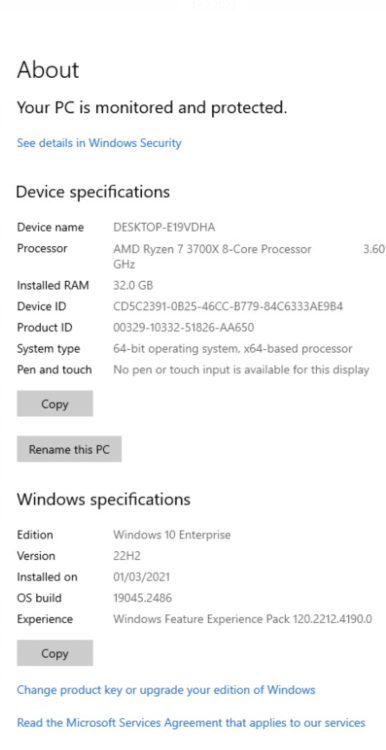

פורסם 2023 במרץ 93 שנים מחבר כטיס מסך NVIDIA GeForce RTX 2070 SUPER זה מה ששלח לי החבר. חשוב לציין המחשב שלו הוא מחשב נייח ולא נייד. לכן אני מוכן להשקיע סכום גבוה על מנת שאגיע לביצועים זהים\גבוהים יותר במחשב נייד. כשנאמר פה ללכת למעבדה ולהוסיף זיכרון השאלה שלי היא: האם זה פוגע לי באחריות? ללכת למעבדה צד ג' שפותחת ומתעסקת עם המחשב לא יכולה בעתיד להתקיל אותי מול החברה שמולה יש לי אחריות<? תודה לעונים
פורסם 2023 במרץ 93 שנים ציטוט של aceking of spades כשנאמר פה ללכת למעבדה ולהוסיף זיכרון השאלה שלי היא: האם זה פוגע לי באחריות? ללכת למעבדה צד ג' שפותחת ומתעסקת עם המחשב לא יכולה בעתיד להתקיל אותי מול החברה שמולה יש לי אחריות<? זה לא אמור לפגוע באחריות אבל לצורך העניין , אם אתה מגיע למקום לא מקצועי, הם גם יכולים לעשות נזק למחשב. אם נלך ראש בקיר אז לחבר יש AMD עם 8 ליבות, לך אינטל עם 6. לחבר יש 32 גיגה זכרון , לך יש 16. לחבר יש 2070 עם 8 גיגה , לך 1650ti עם 4 גיגה זכרון. ( לדעתי כרטיס המסך הוא לא העניין אבל אין לי דרך לדעת ) לצורך הדוגמה , אני מצרף מחשב נייד שהוא מקביל( כנייד ) אך יותר חדיש : https://ksp.co.il/web/item/222963 תכלס צריך להוסיף איזה 500-1000 ש"ח למערכת הפעלה אם מתקינים בחנות . אז אתה סוגר פינה ב 2000$ . ( ואם תקנה כזה בחול אז פחות ) . נשאלת השאלה , האם אתה צריך מסך עם רזולוציה גבוהה? 4K . יש גם מחשבים עם מעבדי אינטל שבעקרון כיום יש להם יותר ליבות ובשבועות הקרובים אמורים לצאת לשוק מחשבים עם מעבדי AMD של 16 ליבות , זה פי 2.

פורסם 2023 במרץ 103 שנים אני לא משחק פוקר ולא מהמר. בעבר אמרו לי שבפוקר יש הרבה מתמטיקה שלמעשה מצמצמת את טווח ההימור . אתה מבקש ממני תמונת מצב מלאה על סמך נתונים חלקים . אני לא יכול לענות ב 100% , אני רק יכול להעריך. (בשביל תמונת מצב ברורה יותר צריך לנטר את משאבי המערכת בזמן אמת ) הנתונים שיש לי הם : א - דרישות מינימום של המשחק מאוד נמוכות ולמעשה מעבד i3 שזה חלש הוא המומלץ . אני מניח שזה לשולחן בודד. * זכרון 2 גיגה מינימום ו 4 גיגה כמומלץ .גם זה נמוך מאוד. ב - דרישות הנחוצות כדי ש 8 שולחנות יעבדו יפה - המפרט של החבר שזה מעבד 8 ליבות פיזיות ( 16 לוגיות ) ו 32 גיגה זכרון. ג - איכות כרטיס המסך לא מוזכרת בשום מקום ולכן אני מניח שזה כלל לא קשור. אם אני יוצא מנק' הנחה שהכל לינארי למדיי אז בהנחה שהבעיה היא במעבד , המעבד שלך , עם 6 ליבות( 12 לוגיות ) אמור לסחוב 6 שולחנות . לעומת זאת , אם אני מניח שהבעיה זה הזכרון , וצריך 3-4 גיגה זכרון לכל שולחן אז המחשב שלך אמור להחזיק 4 שולחנות ולהתחיל להיחנק בחמישי . לזה אני מוסיף הסתייגות שאולי עם תוכנות שרצות ברקע, אז כבר השולחן הרביעי מעמיס על המחשב יותר מידי. כאמור , ההמלצה המקורית שלי הייתה להגדיל את הזכרון כי זה משהו שקל יחסית לעשות והוא לא יקר . עניין הזכרון יותר מסתדר עם מה שאתה אומר , שהמחשב מצליח להסתדר יפה רק עם 3 שולחנות . ציטוט של yoavke יש גם מחשבים עם מעבדי אינטל שבעקרון כיום יש להם יותר ליבות ובשבועות הקרובים אמורים לצאת לשוק מחשבים עם מעבדי AMD של 16 ליבות , זה פי 2. לא דיברתי על מחיר , דיברתי על כמות הליבות . בעקרון המחיר הוא לא פי 2 . ציטוט של aceking of spades לגבי 4קיי, כרגע הנייד שלי הוא 4קיי? אין לי מושג. כמה זה מעלה את המחיר בתאחלס? אני מנחש שהמסך שלך כרגע הוא 4K , אם הוא לא 4K נראה לי קשה לשבת מול 8 שולחנות פוקר. יותר מאשר להעלות את המחיר , זה מחייב לקחת דגם של מחשב שמגיע עם 4K ולא לכולם יש האופציה . ונסיים בדבר הכי חשוב, אולי הבעיה שלך היא בכלל מהירות אינטרנט ? אתה על סיב אופטי? המערכת הביתית היא AX או AC . אם אתה לא יודע מה אני רוצה מהחיים שלך , אתה בטוח לא על AX . בשביל להיות על AX צריך מאוד לרצות להיות על AX . כי אני מוכן לשים הימור די גדול שהחבר עם המחשב השולחני מחובר לרשת עם כבל . נערך 2023 במרץ 103 שנים על-ידי yoavke
