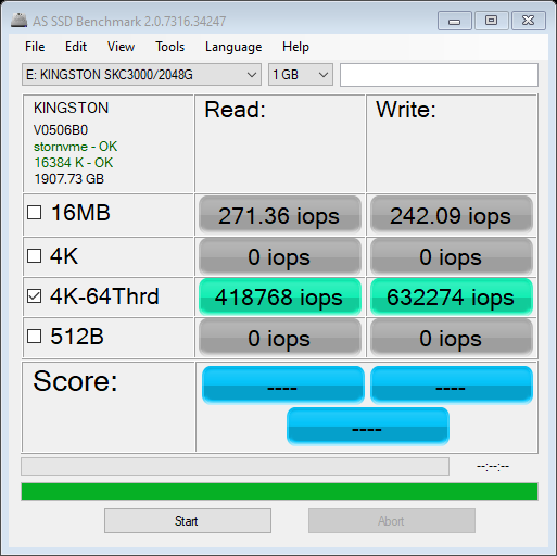

[מזויף]KINGSTON KC3000 מגיע רק ל - 4000מגה לשנייה
עם AS SSD או CRYSTAL DISK MARK
ה TRANSFER MODE
PCIe 4.0 x4 | PCIe 4.0 x4 מ DISKINFO
הלוח אם Z690 GAMING X DDR4
אמור להגיע ל 7 גיגה
הורדתי את התוכנה שמעדכנת FW
אבל היא לא מזהה תדיסק

לפי REVIEW שראיתי ביוטיוב יש להם SUSTAIN WRITE די טוב
 ה IOPS שאני מקבל גם נמוך בערך 400K \ 700K
במקום 1M 1M
