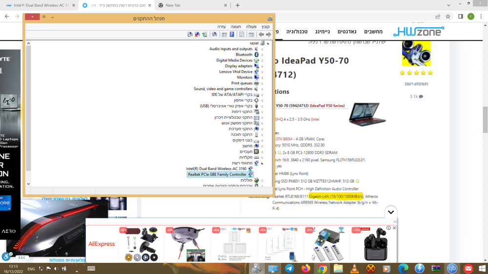

יש ברשותי מחשב נייד מדגם y50-70 touch של לנובו עכשיו איך אני יכול לוודא ב100 אחוז שהכרטיס רשת שלו תומך ב1000 מגה כי אמורה להיות לי התקנה של סיבים בשבוע הבא אז אני רוצה לוודא מראש

לפי החיפוש באיטרנט לפי המנהל התקנים שלי זה אכן תומך ב1 gb אבל סתם הרצתי את התוכנה hwinfo שהיא נתנה לי נתון אחר לגמרי עכשיו עוד שאלה קטנה יש לי וינדוס 8.1 עכשיו איך אני בודק כמה מהירות הכבל רשת שמוחבר למחשב שלי כרגע ?
הכרטיס תומך. השאלה היא בין היתר במה תומך הצד השני. גם לסוג / איכות הכבל עשויה להיות השפעה.

אכן ץומך והכבל שברשותי הוא cat 6
