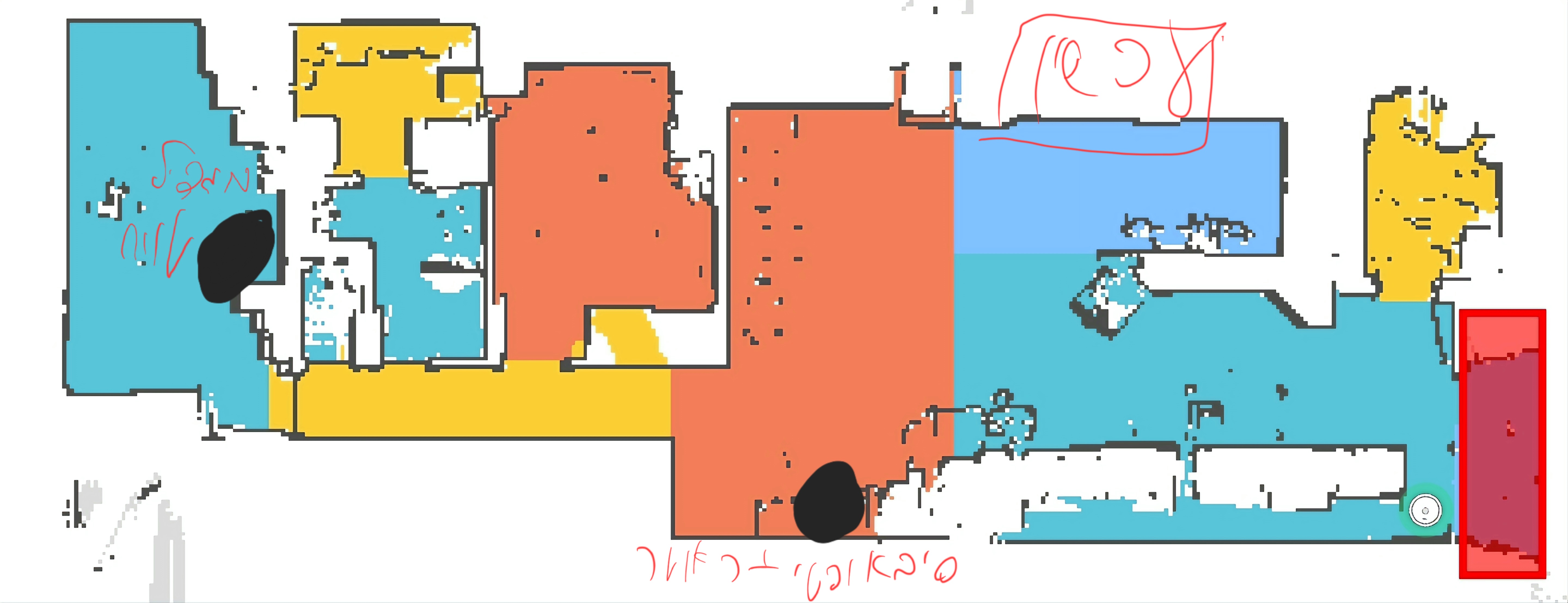

זה המצב כרגע:
6f6c337903d0f2e50c8b0f0e56950073ea813894
*בחדר האמצעי אין חשיבות לקליטת הוויפי
במרכז הבית הראוטר סיבים של פרטנר, ממנו יוצאים ארבעה קווי רשת- אחד למרכז הסלון שם אני מתכנן לשים יחידת Mesh , אחד לסטרימר חדר האמצעי, 2 לחדר השמאלי (אחד למגדיל ואחד למחשב בקיר אחר)

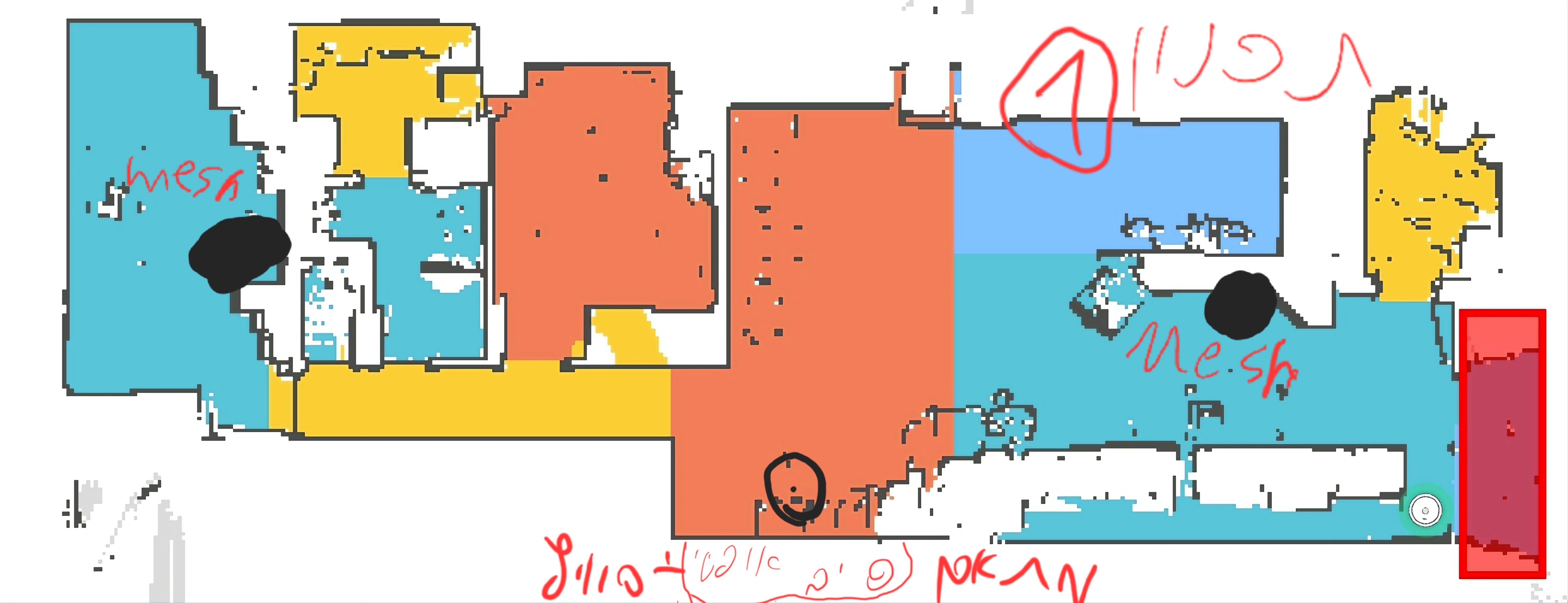

זה מה שתכננתי לעשות-
אפשרות ראשונה-
05f64d089b377ba9077808a7d885bbc0a93de177
1) מתאם SFP/ ראוטר מקורי בBridge Mode שמחובר לסיב עם יציאת רשת וטלפון, לחבר אליו סוויץ (במידה ואשתמש ב SFP ולא בראוטר המקורי בBridge Mode), להוציא ממנו ארבעה קווי רשת- אחד מתוכם ל TP-Link Mesh ראשי שיתפקד בתור ראוטר במרכז הסלון , אחד ל Mesh המשני בחדר השמאלי ועוד שניים כמו עכשיו

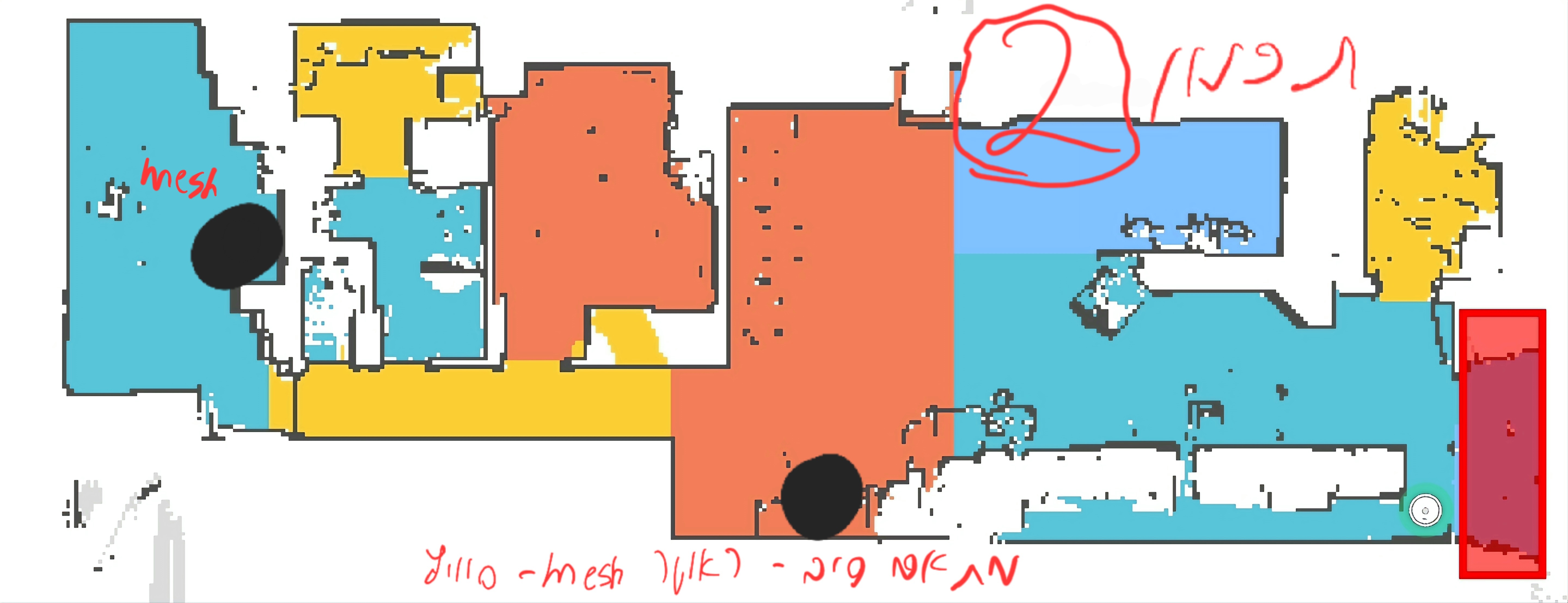

אפשרות שניה-
05a02800d92cffd49bb38baeb95d9ca7a9c149fe
2) להשאיר את המיקומים כמו עכשיו- מתאם SFP שמחובר לסיב עם יציאת רשת וטלפון איפה שהראוטר כרגע, לחבר אליו TP-Link Mesh ראשי שיתפקד בתור ראוטר, לחבר אליו סוויץ, להוציא ממנו ארבעה קווי רשת- אחד מתוכם ל Mesh המשני בחדר השמאלי ועוד 3 חיבורי רשת כמו עכשיו

3. תוכל לחבר את כל הלווינים לסוויץ' בודד אבל תצטרך להחליף למצב AP במקום Router (פחות אפשרויות ניהול מה שאומר שתצטרך נתב שינהל לך את הרשת לפני ה-Meshים שלך.
4. אם אתה בסופו של דבר מחוייב להשתמש בנתב של פרטנר (תבדוק את זה כמובן), תוכל לעבוד לפי השרטוט ה-3. זאת אומרת שבארון תקשורת שלך יש מתאם סיב\ או סיב ישירות לנתב של פרטנר אם תומך על מנת לקבל גם קו טלפון וגם סוויץ', אל הסוויץ' מחברים 3 יחידות Mesh על מצב AP.
