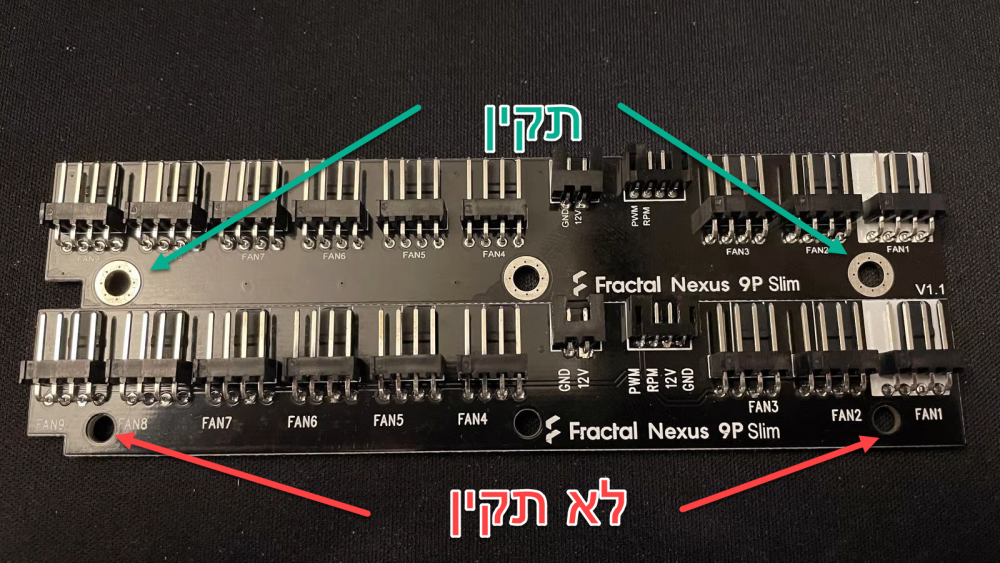

רציתי לדעת אם המארז של Fractal Torrent בטוח לשימוש בארץ.
במארז נשמה נפלא, אבל הבנתי שקיים סיכון לשרפה עם ה-fan hub.
אני רואה שהחברה שולחת מארזים עם fan hub תקין, או שולחת fan hub חלופי עם המארז.
אבל בכדי להסיר דאגות, רציתי לבדוק אם זאת תקלה שעדיין קיימת בסוף 2022.
אני מתכנן לתת לחנות בה אני קונה את המחשב לבנות את המחשב, אז בכל מקרה הם צריכים לדעת לזהות את ה-fan hub המסוכן, נכון?
תודה
תכנון מקורי ולקוי של רכיב היכול לגרום לקצר ולא ל"שריפה". הרכיב יכול להיות במארז כמות שהוא ולא לגרום לקצר לעולם. אני מניח שהקצר נגרם לאלה שהחליטו לפרק את היחידה תוך כדי שהחשמל למארז היה פעיל או שלאחר פירוק לא הוהדקו הברגים כראוי.
לבדוק בחנות את המארז.  אם המארז מכיל רכיב תקין או רכיב לא תקין.
היה והמארז מכיל רכיב לא תקין ואין לחנות את הרכיב התקין הפעל שיקול דעת.
בתמונה המצורפת הרכיב הלא תקין לעומת הרכיב התקין.
קישור להודעה של החברה ->
