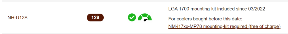

 כנ"ל למי שיש המלצה על מארז מחשב איכותי והנדסת אנוש טובה זרימת אויר וכו' שתתאים לכרטיס הגרפי שצויין לעיל וכן לקירור אוויר u12s של חברת נוקטאה (הייתי מעדיף u14s אבל זה לא תואם לתושבת החדשה של אינטל)
תודה רבה לכולכם
u12s זה ל 160 וואט .
12900K  בעומס, בלי undervolting , מגיע גם ל 240 וואט.
