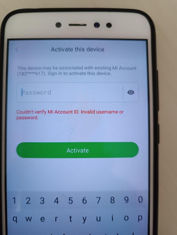

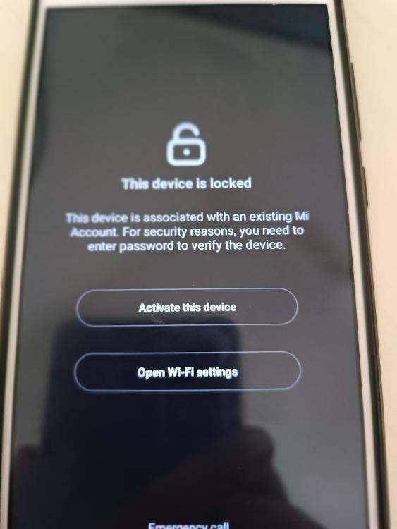

איך אני עושה אקטיבציה למכשיר הבא? מדובר על מכשיר ישן, REDMI NOT 5 A PRIME. רציתי לשחזר אותו להגדרות יצרן דרך לחצני השמע, וזה מה שקיבלתי. המכשיר לא מופיעה בחשבון ה MI שלי, ששונה כבר מספר פעמים בעבר.

אם כן יש אפשרות לצרוב גרסה חדשה לגמרי וזה אמור לאפס (אני חושב שרק איפוס דרך recovery מאפס לגמרי..)

מה שברור שבעבר כן שייכת את המכשיר לחשבון 617...182 ולא יצאת ממנו.
אני  גם בספק אם תצליח לצרוב רום חילופי דרך הרקוברי או דרך fastboot, אלא אם טרחת בעבר לפתוח את נעילת ה- bootloader

תוכל להביא אלי את המכשיר ואני אנסה להפליש עליו את ה- fastboot rom הגלובלי עבור המכשיר שלך (שם קוד UGG). הייתי מעדיף להפליש את הרום של XIAOMI.EU אבל זה לא יעבוד במכשיר בעל בוטלודר נעול. יתכן והפלשת רום פאסטבוט גלובלי לא דורשת בוטלודר משוחרר - (עדיין אף פעם לא ניסיתי)
