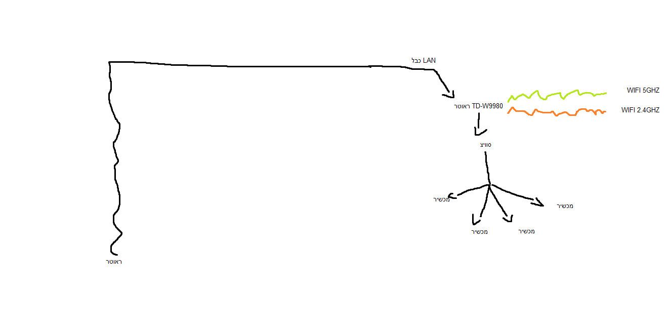

הראוטר נמצא במרחק של כ-50 מטר כבל (בית קומות) בצד השני של הבית, משמע - 0% קליטת WIFI.
אצלי בחדר יש נקודה שאותה אני מחבר לראוטר במקרה שלי - TD-W9980 אשר מפזר גם WIFI בחדר ובאיזור כולו.
מהראוטר (TD-W9980) - יש כבל לתוך Switch שמשם מחלק אינטרנט על גבי כבלי LAN למכשירים שונים שיש לי פה.

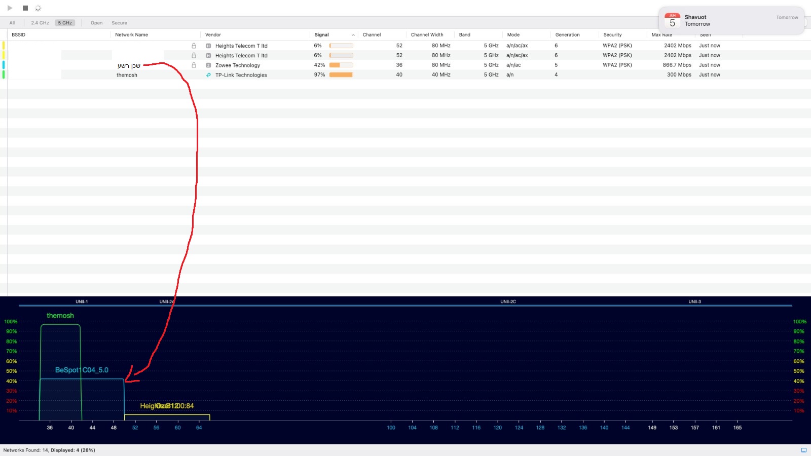

הבעיה שלי היא כזו, האינטרנט 5Ghz מקרטע ומתנתק לעיתים (אני משער שבגלל השכן הרשע עם הוויפי שלו).
מצורף תצלום:
התייעצות לגבי WIFI בחדר
השאלה הנשאלת היא כזו:
האם הדרך שאני עובד בה היא תקינה? כל המעבר ועם הראוטר וכו'?
אני מעוניין בסופו של דבר ב WIFI (5GHZ ) ואפילו אם מתאפשר WIFI 5 תקן 6 (לא סגור על השם, אבל המהיר יותר)
אילו פתרונות אפשר להציע? אילו מכשירים לקנות ובמה להחליף?
להלן איור שממחיש את התשתית הקיימת:

לא מצליח לגשת לתמונות שצירפת, לא יודע אם הבעיה אצלי.
בכל מקרה על פניו נראה שהחיבור תקין. מלבד זה שאם ניתן את הכבל רשת (50 מ') אמור להתחבר לסוויץ' ומשם לנתב ולא להפך (אם ניתן כמובן וזו סתם סמנטיקה)
בכל מקרה סביר שמדובר פשוט בציוד ישן שלא מנהל את הרשת (ובפרט את התדרים\ערוצים) בצורה אופטימלית.
ללא השרטוט הברור לא ככ מצליח להבין למה הכוונה ב 50 מ' מאיפה לאיפה ואיזה ציוד יש בתווך.
על פניו נשמע שאתה צריך פשוט להחליף ציוד בהמלצה על מערכת Mesh בהתאם להתקציב שלך.
