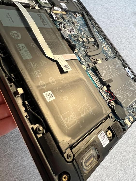

האם הסוללה נפוחה או שזה צריך להיות ככה? זה רק בצד אחד..

הסוללה עצמה, או לוח אם.
זה בהנחה שהמטען בסדר.
להבדיל מתקלות פיזיות ( שרואים בעין ),
תקלות חשמליות מצריך בדיקות כאלה ואחרות.

לפי התמונה הסוללה נראית לך נפוחה ?
במידה וכן זו האופציה האחרונה שלי.. להזמין משהו מעלי.. כמובן שלא מקורית.

כדאי להוציא את הסוללה מהמכשיר היא התנפחה ואולי עוללה להתפוצץ
