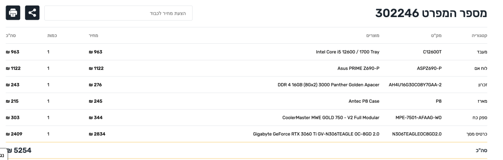

מה דעתכם על המפרט הבא? (5000 שח)
https://tms.co.il/builds/302246
כמה נקודות:
את המעבד והלוח אם אני קונה עם הנחה משמעותית שקיימת רק על הדגמים האלה, אז אני די נעול עליהם.
לגבי הכרטיס מסך אני מתלבט בין ה3060/3060ti/3070, הבדל של כ100 דולר בינהם.
את המארז כבר יש לי, מעדיף לא להחליף.
איזה קירור צריך למעבד הזה? לא משנה לי רעש.
ואיזה זכרונות\ספק כדאי?
שימוש - משחקים (-:

בלי להגיד לנו מה המחיר שאתה משלם על הלוח אם(המאד מאד מאד יקר ולא מומלץ למעבד כזה) או המעבד(מאד לא מומלץ או שתלך על ה12600K ותקבל עוד 4 ליבות או שתקנה כבר 12400 במשמעותית פחות), קשה להגיב.
למעבדי i5 כל קירור tower שמתאים לתושבת יעבוד.
הייתי משקיע עוד שני גרושים בזיכרון ועולה ל3200MT\s, הספק שבחרת מספיק למערכת.

1. המעבד הוא באמת 12600K, אני טעיתי.
2. הלוח אם יעלה לי כ900 שח. האם כדאי לקחת לוח אם יותר זול שגם יתאים מבחינת האורך לכרטיס מסך שכזה? אשמח להמלצה על לוח אם, זה ממש ממש יעזור לי!
אם זה מוזיל משמעותית אני לא מתכוון לעשות OC, אבל אם זה הבדל של כ100 שח, מעדיף עם(סדרה Z).
3. איך הקירור CoolerMaster Hyper 212 LED Turbo Red Cooler ? יש משהו יותר שווה ברמות מחיר הללו? (רעש פחות משנה לי, רק שהמעבד לא יעשה throttling).
תודה לך!!

2. https://tms.co.il/index.php?route=product/product&product_id=106715&search=b660
 אם אתה צריך wifi יש גם דגם כזה.
3. הוא אמור להיות סבבה, אתה יכול לעלות לduo 34 בעוד שני גרוש אם אתה רוצה להיות בטוח.

לא הצלחתי למצוא את הדגם עם הWifi, היחיד שמצאתי זה: Gigabyte B660M GAMING AC DDR4
https://tms.co.il/index.php?route=product/product&product_id=106918&search=gigabyte+b660
הוא יכול להתאים לי? (הוא מיקרו ולא ATX רגיל)...
אשמח אם תשלח לי למה התכוונת בדגם עם הWifi

 דיברתי עכשיו עם נציג של TMS, המליץ לי על הלוח הזה, אמר שאין צורך מעבר. Gigabyte B660M DS3H AX DDR4
https://tms.co.il/index.php?route=product/product&product_id=106618&search=+Gigabyte+B660M+DS3H+AX+DDR4+
האם זה יכול להספיק לי? או כמו שמישהו כתב פה שמערכת יצוב ואספקת החשמל VRM שלו לא מספיק טובה?
מצד שני אני חושב שאולי בשביל 90 שח אני אקח כבר את המשודרג וזהו...

הוא טועה, זה לוח ממש גרוע ואתה תאבד ביצועים איתו.
מי שכתב פה שהVRM שלו לא טוב צדק, האם זה קריטי? תלוי בך, אבל ההפרש בביצועים שווה את ההפרש הלא מאד גדול במחיר לדעתי.

הוא גם המליץ לי להוריד את הספק ל650, ברור לי שזה לא יספיק.
עזרתם לי מאוד ידידים טובים!
650W יותר ממספיק למפרט כזה 😕
