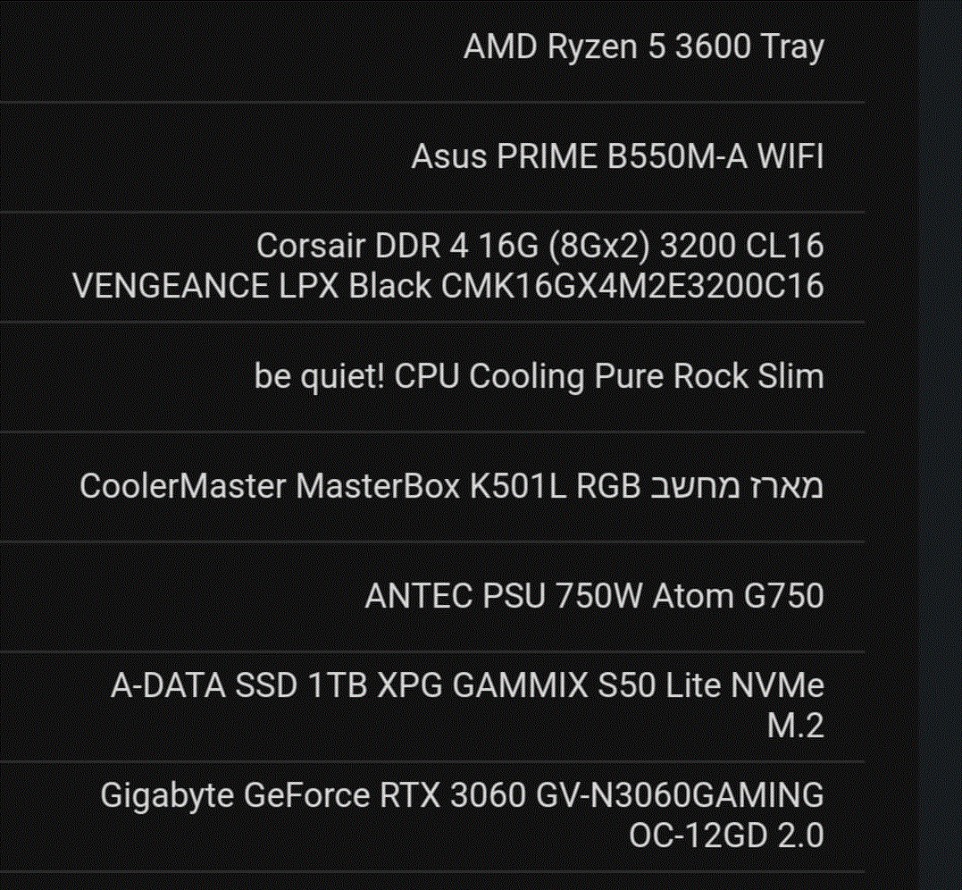

ברשותי קיימת המערכת והשאלה הבאה:
1. האם אני יכול לבד להזמין ופשוט לחבר סט נוסף של זכרון מאותו המק"ט (8GBX2) וזה יעבוד? בחברה שקניתי ממנה את המחשב אמרו לי שלא בטוח שזה יעבוד ושצריך להביא את המחשב למעבדה,  מה רמת הביטחון שאצליח לעשות את זה לבד ולא אניח את כספי על קרן הצבי?
לפי הדגם של הלוח יש לך 4 סלוטים לזכרונות.
אם תזמין זוג נוסף של זכרונות מאותו הסוג לא אמורה להיות לך בעיה, פשוט לפתוח את המחשב, להכניס את הזיכרון בסלוטים הנוספים וזהו.
רק תוודא שהזכרונות באמת מאותו המק"ט, אם תביא זוג שונה עלולה להיות בעיית תאימות (פשוט צריך לבדוק מראש).

היי לך, תודה על המענה המהיר.
כן המחשב מורכב וכבר עובד קרוב לשנה - WT = War Thunder..
בגדול, אם אזמין דרך האתר את אותו המודל אני לא רואה הבדל מבחינת המק"ט במפרט למה שרשום באתר,
אם כך אז שאזמין את שתי הציפורים במכה?
אם המק"ט זהה אז אתה יכול להזמין וזה אמור להיות בסדר.
אם המחשב הורכב לפני פחות מ4-5 שנים, לא הייתי נוגע במשחה הטרמית.
צריך טיפה מיומנות והיכרות בשביל להחליף, צריך לדעת איך לפתוח את הקירור שבדר"כ מגיע עם תושבת אחורית, וצריך לדעת בדיוק כמה משחה טרמית לשים ובאיזה צורה. לא מסובך אבל דורש ידע מינימלי (אתה יכול למצוא מדריכים מסודרים ביוטיוב, זה לא מדע טילים)

גם אם המק"ט לא זהה רק לעיתים מאד נדירות זה יפריע כל עוד מריצים את כל המודולים במהירות של האיטי ביותר(בדרך כלל אם תהיה בעיה היא תהיה מרעש בלוח האם וללא קשר לזכרונות).
צריך רק לדעת מה המינימום שצריך לשים, אם אתה שם יותר מדי או בצורה אחת או שניה זה לא משנה כלום חוץ מכמות המשחה שתצטרך לנקות פעם הבאה שאתה מחליף משחה, מה שכן אחריי פחות משנה אין צורך להחליף משחה.
