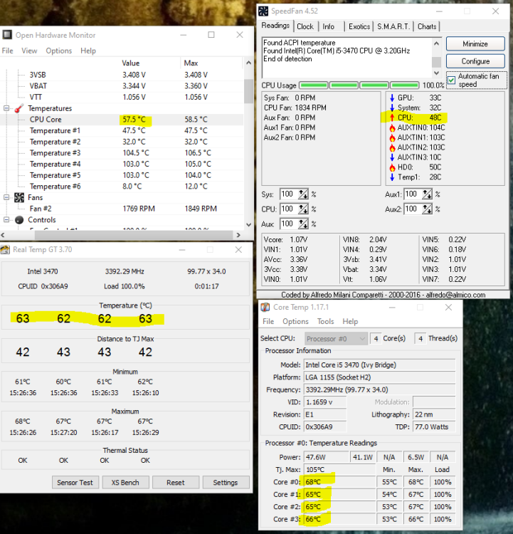

4 תוכנות ניטור - 3 קריאות שונות.... מי צודק?!
אז לקראת הקיץ החלטתי להחליף את המאוור הזקן של המעבד העוד יורת זקן שלי
כמובן שהחלטתי לבדוק את הטמפ' במאמץ, וכשבדקתי את הטמפ' גיליתי להפתעתי חוסר עקביות משמעותי בין תוכנות המדידה השונות
אז.... מי צודק?

בסופו של יום מה שחשוב הוא לא מה שכל תוכנה קוראת בתור הCPU אלא האם המעבד עושה thermal throttling תחת עומס ואת זה אתה יכול לבדוק עם תוכנות יותר טובות כמו HWinfo שגם יראו לך את כל החיישנים.
בכל מקרה אני הייתי מנסה לברר איפה החיישנים שמראים מעל 100 מעלות ומנסה לפתור את זה.
