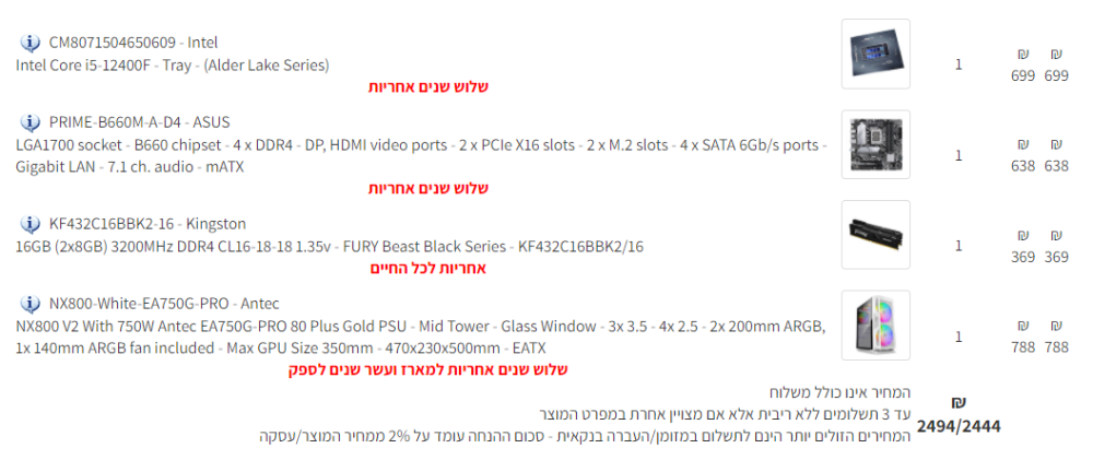

(חצי) מחשב למשחקים ב2500 שקלים
אני יודע שיש דיונים דומים אבל אני לא צריך מחשב שלם, יש לי HDD,SSD, סטיק זיכרון 8GB וכרטיס מסך
2500-3000
משחקים כמו Battlefield, Planetside 2, Counter Strike ו-League of Legends
לא
אין צורך בHDD או בSSD, אין צורך בכרטיס מסך
השימוש הוא בעיקר עם אוזניות אבל עדיף שיהיה שקט
אין צורך באורות, המחשב יונח מתחת לשולחן (יהיה מספיק מקום פנוי לאוויר) ככה שלא רואים אותו.
הרכבה בחנות
באר שבע, אין חנות ספציפית
בשבוע הקרוב
עדיף שהספק כוח יהיה מודולרי
מסך
יש לי סטיק זיכרון SK hynix 8GB 1600MHZ DDR3, אפשר לחבר אותו למחשב החדש?

לא צריך מאוורר למעבד? והאם אפשר להשתמש במארז פשוט יותר?
אהבתי את זה שהוא מגיע עם 4 מאווררים אבל אף אחד לא יראה את האורות האלו.

צודק, חשבתי שהמעבד בגרסת box ואז מגיע עם קירור, אבל זה tray אז צריך להוסיף.
המארז הזה הוא פשוט המארז הכי משתלם מבחינת קירור למחיר, מכיוון שלא אמרת איזה כרטיס מסך אתה הולך לשים הלכתי על משהו שיתאים גם לכרטיסי מסך חזקים יותר(כנ"ל לגבי ספק הכוח).
אתה לא משלם אקסטרא על האורות ומארזים אחרים עם קירור דומה עולים הרבה יותר, אם אתה לא מתכנן לשים כרטיס מסך חזק אז אתה יכול לקנות מארז וספק זולים יותר.

מאוורר פשוט של Zalman ב50 שקל יעשה את העבודה?
הכרטיס מסך כרגע הוא GTX 1080 אבל אני מתכוון להחליף אותו בעתיד ב3060 (או ביותר טוב אם המחירים ירדו).

אם הוא תומך בתושבת(LGA1700) כנראה שכן, המעבד הזה לא לוקח הרבה חשמל.
אני אישית הייתי נשאר עם המארז והספק הזה כי הם יכולים להשאר איתך שנים ארוכות ולעבור גם למחשב הבא.
תודה, אני יקנה Arctic Freezer i35 בנפרד (בפלונטר יש רק מאוורר אחד ל1700 שעולה 483) ויחבר אותו.
