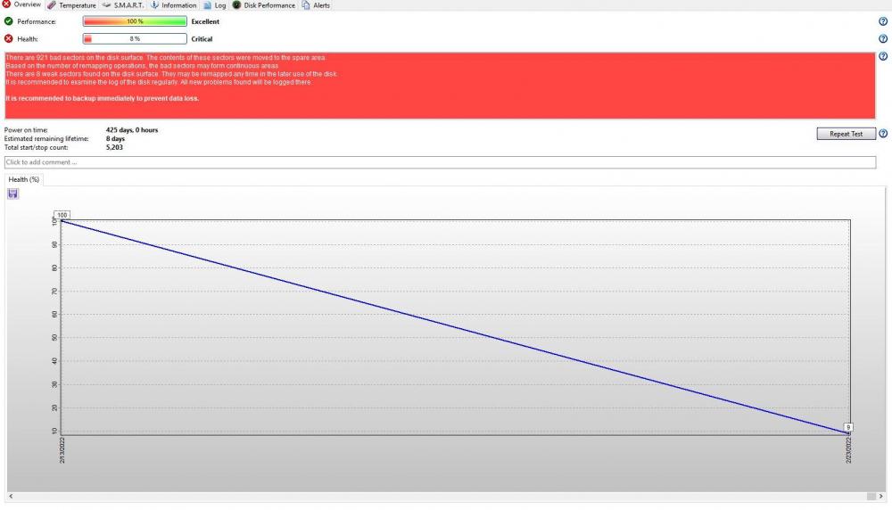

הבריאות שלי הכונן שלי לפתע קרסה ל-9%... עזרה !
לאחרונה הייתה הרבה פעילות בכונן, העברתי לכונן בחודש האחרון משהו כמו 200GB בערך 10GB ביום...היום הוא התחיל לקפוא שפתחתי rars , פתחתי את sentinel ואני רואה פתאום 9%........עשיתי:

אז מה אתה רוצה בדיוק ?    :nixweiss:
איך אפשר להאריך לו את החיים טיפה על מנת שהעתיק את כל המידע, חלק מהמידע אני לא יכול להעתיק החוצה לכונניםאחרים...נכון לעכשיו הצלחתי להציל חלק...\:
מקווה בשבילך שלא איחרת את המועד.
למעשה, כל דקה שהכונן מחובר ועובד, רק מחמירה את מצבו ומקצרת עוד יותר את חייו.
אם המידע חשוב לך תנתק אותו ותפנה לחברה לשחזור מידע ( אתה יכול לחפש בגוגל ).
אי אפשר להאריך את חיי הכונן באמצעים ביתיים ובכלל.
תודה ! האמת שעם teracopy הצחלתי להעביר טיפה יותר, מהממשק שיש לוינדוס !
חבל שאנשים נזכרים לגבות את המידע שלהם (כונן 2TB כמו שלך נוסף לגיבוי עולה כמו מגש פיצה משפחתית) רק כשזה כבר מאוחר מדיי..
למזלך הכונן עדיין בערך מגיב ולא מת לגמרי, תכבה את המחשב ואל תשתמש אפילו דקה נוספת בכונן הזה לפני שיש לך כונן חלופי להעתיק אליו את הקבצים החשובים.

הדבר האחרון שאתה רוצה לעשות עכשיו לכונן זה defrag.
