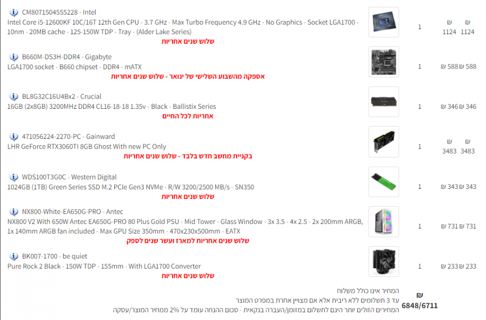

שלום,
אשמח לעזרה בבנית מפרט למחשב גיימינג עד 7000 ( עדיף אפילו בפחות).
אין צורך במערכת הפעלה או בציוד היקפי. כרגע יש ברשותי מסך 27 1080 ככה שלא קריטי תמיכה ב4k אך אולי בעתיד אשדרג.
חוץ מזה, אין דרישות מיוחדות, אולי מארז בלי לדים מיותרים שיפריעו שהוא דולק בלילה.
תודה
תודה על התגובה, כמה שאלות,
המאווררים על המארז נראים ענקיים , האם הם רועשים? האם יש אפשרות לשלוט על המהירות?
בנוסף, לא כדאי להוסיף עוד כמה שקלים ולקחת I7?
ואחרון - מה עם הארדיסק רגיל לdata?   טרה אחד של ssd לא יספיק להרבה. יש לי הארדיסק sata 2 מהמחשב הישן , אם אחבר אותו לא יאט את המערכת?
תודה!
המאווררים על המארז נראים ענקיים , האם הם רועשים? האם יש אפשרות לשלוט על המהירות? אין אפשרות לשלוט על המהירות, אבל ככל שהמאורר גדול יותר ככה הוא שקט יותר באותם ביצועים.
בנוסף, לא כדאי להוסיף עוד כמה שקלים ולקחת I7? נתת תקציב, אם אתה רוצה להעלות אותו בשביל I7 אתה יכול, אבל תצטרך גם לוח אם יותר רציני וההבדל בביצועים יהיה כנראה 0%.
ואחרון - מה עם הארדיסק רגיל לdata?   טרה אחד של SSD לא יספיק להרבה. יש לי הארדיסק sata 2 מהמחשב הישן , אם אחבר אותו לא יאט את המערכת? לא יאט את המערכת ותמיד אפשר להוסיף איחסון.
