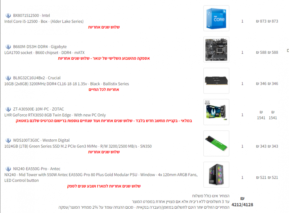

כדי שיהיה קל יותר לעזור לך אני מציע שתפרידי בתקציב בין המחשב והציוד ההיקפי.
ציטוט של Moon-Mage
בוצע :)
טוב אז אפשר משהו בסגנון הזה באזור ה4000~ אז אפשר להשתמש בכל התקציב למסך, אבל לדעתי כדאי להעלות טיפה את התקציב כדי שתוכלי לקנות את ה6600XT שיהיה שדרוג מאד משמעותי לביצועים במשחקים ויעלה את העלות של המפרט בבערך 1000~ ש"ח
https://www.plonter.co.il/priceoffer_shoppingcart.tmpl?PriceOffer=266692
