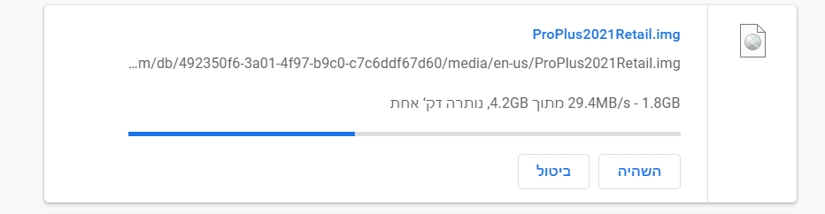

מקבל 30 מגה לשניה כרגע
איך אני יכול לבדוק אם התקלה אצלי או בצד של פרטנר?
טוב לדעתי הבעיה בשרת. הקובץ שנתת לי יורד על מהירות מקסימום. ניסיתי גם להוריד קבצים מסטים כי הנחתי שיש להם שרתים טובים וזה אכן מוריד על מהירות מקסימלית.
