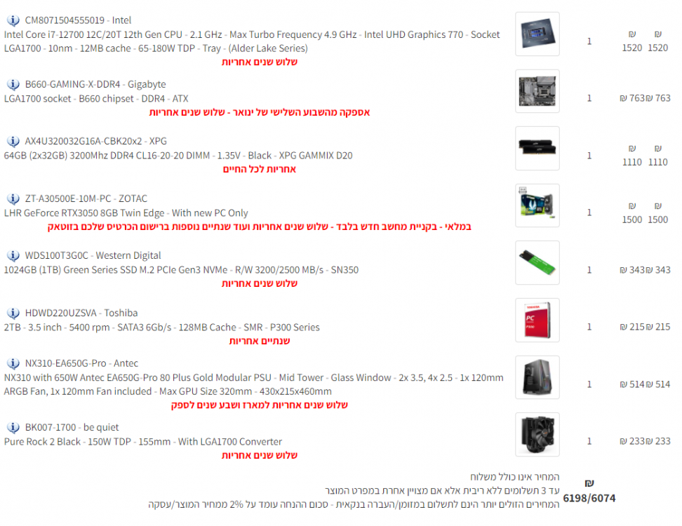

אני הייתי הולך על משהו בסגנון הזה:
https://www.plonter.co.il/priceoffer_shoppingcart.tmpl?PriceOffer=266342
ההבדלים המהותיים הם הכרטיס מסך החדש וחזק יותר(אפשר גם לשדרג אותו עוד במסגרת ההבדל במחיר) המעבד עם כרטיס מסך מובנה שיכול לעזור מאד במידה ותרצה לעבוד עם וידאו והSSD הכפול בגודל.
המפרט מפלונטר ורישיון לחלונות תקנה באינטרנט בעשירית מהמחיר.

קראתי תגובה של @A-10 שהמליץ על 3 כוננים - נשמע מאוד הגיוני ויעיל - נראה שאני אוסיף כונן כמו שהוא המליץ, האם יש משהו נוסף שלא חשבתי או שאולי כדאי לשנות או להחליף?
אם אתה רוצה אתה יכול לשדרג את כרטיס המסך ל3060 שיעזור בעריכת וידאו בעיקר
