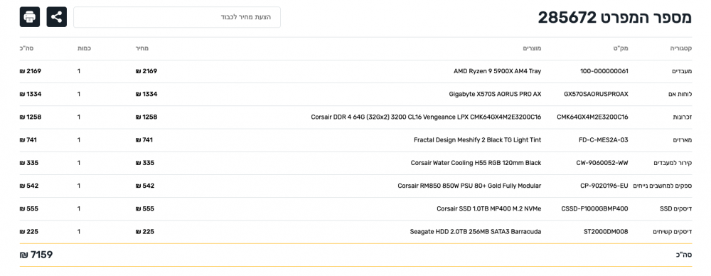

הרכבתי מפרט לא מזמן עם מעבד 5900x, אבל אז ראיתי שה-12700K עדיף עליו - והבנתי שאני לא מבין כלום, לכן באתי להתייעץ.

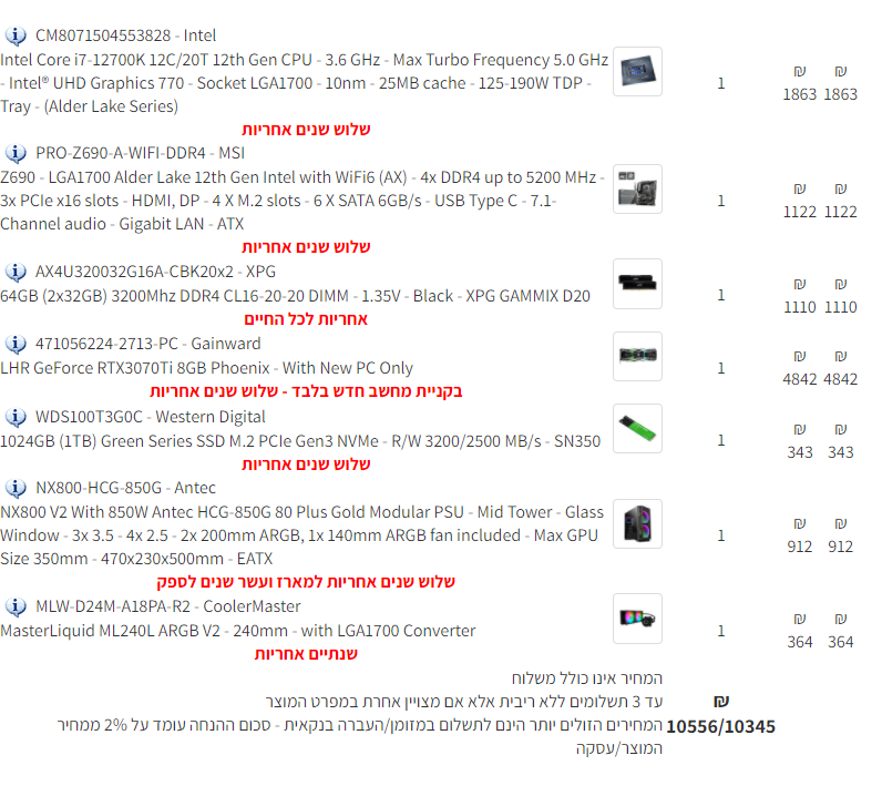

המפרט מפלונטר, לא כולל מערכת הפעלה(תקנה באינטרנט בעישירת מהמחיר בארץ):
אם אתה צריך עוד איחסון תוסיף לפי הצורך, אבל שים לב שאם תרצה להוסיף עוד כרטיס מסך תצטרך כנראה לשדרג את ספק הכוח ל1000W.

הי, תודה על העזרה!
כמה שאלות:
מה ההבדל בין הssd ששמת, לבין זה:
https://www.plonter.co.il/detail.tmpl?sku=WDS960G2G0C&cart=164354325015201890
כאילו, נראה שמה ששמת עדיף מבחינת מהירות כתיבה/קריאה, והוא גם יותר זול - אני מפספס משהו?

כאילו, נראה שמה ששמת עדיף מבחינת מהירות כתיבה/קריאה, והוא גם יותר זול - אני מפספס משהו? לא פספסת, תמחור לא ברור.
שאלת תם - אני לא חובב של כל הלדים הצבעוניים - אפשר לכבות את זה נכון? כמובן.
שאלת תם 2 - חנות מומלצת? לא מכיר אותם הם סבבה, לא טובים יותר או פחות משאר החנויות לדעתי.
ל3080 אחד כמובן, לשניים כבר לא, אם אתה רוצה שני כרטיסים ברמה של ה3080 לא הייתי הולך על פחות מ1000W.
שים לב שזה כרטיס blower שאולי עדיף אם תוסיף עוד אחד בעתיד, אבל הוא ייתן ביצועים נחותים ביחס לכרטיס עם שלושה מאוררים שעולה רק טיפה יותר.
