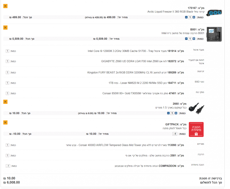

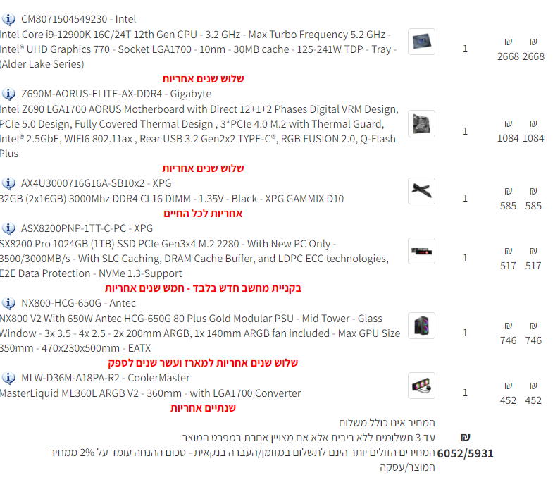

המפרט מפלונטר בתל אביב, ניצלתי כמעט את כל התקציב ואתה מקבל מחשב מאד מאד חזק, אבל השאלה היא אם אתה צריך משהו כל כך חזק ועל זה אני לא יכול לענות.
לא ראיתי בKSP שום קירור תואם אז להרכיב שם כרגע מפרט זאת בעיה.
אני אישית חושב שמפרט עם I7 יותר סביר, אבל ההחלטה שלך.
רישיון לחלונות הייתי קונה באינטרנט.

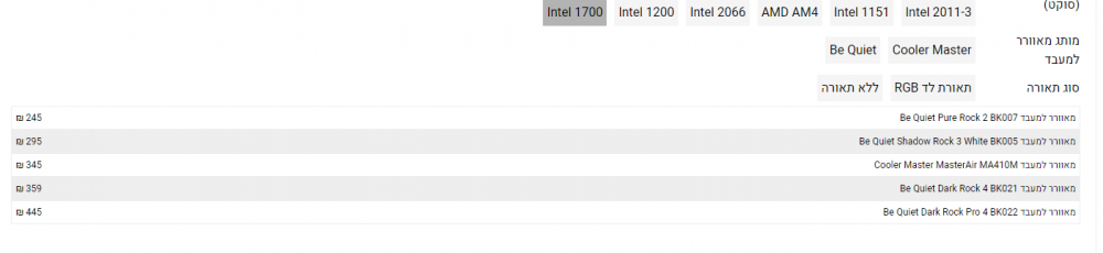

@Moon-Mage, ניסיתי להרכיב באייבורי (אני די מוגבל לאייבורי וKSP) מפרט דומה למה שהמלצת - אשמח אם תוכל לחוות דעה?
עריכה - אחרי שבחרתי מאוורר שמתאים לLGA1700, אני רואה שיש טעות באתר של אייבורי, המאווררים האלה ללא תמיכה, מעצבנים, אתקשר לברר מתי יהיו להם מאווררים תומכים 1700
