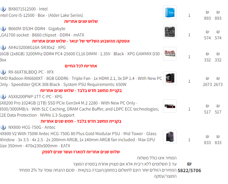

המפרט מפלונטר

תודה רבה על המפרט , כמה שאלות ובקשות
1. האם היום התמורה לכסף גבוהה יותר באינטל לעומת AMD ?
2. האם הקירור של המעבד נחשב איכותי ושקט או שהיית ממליץ על משהו שקט יותר
3. הייתי רוצה מפרט מבוסס על כרטיס של NVIDIA , האם ניתן להכניס כרטיס 3060TI ? ומה ההתפשרות
ומה לגבי כרטיס 3060
4. הוא גם עורך סרטונים שהוא מצלם (חובבני) האם צריך לכלול להוסיף משהו  ?
5. למחשב הזה צריך ספק כח 750W האם בגלל הכרטיס מסך?

@Moon-Mage
1. האם היום התמורה לכסף גבוהה יותר באינטל לעומת AMD ? משמעותית
2. האם הקירור של המעבד נחשב איכותי ושקט או שהיית ממליץ על משהו שקט יותר האמת שאין לי מושג, עוד לא יצאו עליו ביקורות, אבל הוא עולה גרושים מקסימום בהמשך תחליף.
ומה לגבי כרטיס 3060 ה3060TI במחיר מופקע לחלוטין עכשיו וה3060 מאד לא מומלץ בטח ובטח לא במחיר שלו כרגע.
4. הוא גם עורך סרטונים שהוא מצלם (חובבני) האם צריך לכלול להוסיף משהו  ? זה מעל ומעבר גם לעריכה בסיסית.
5. למחשב הזה צריך ספק כח 750W האם בגלל הכרטיס מסך? האמת שאפשר גם פחות, אבל ספקי כוח זה משהו שיכול לשרוד עשור+ אז אולי שווה להשאיר לשדרוגים עתידיים, אם אתה רוצה לחסוך זה בהחלט מקום שאפשר לחסוך בו.
