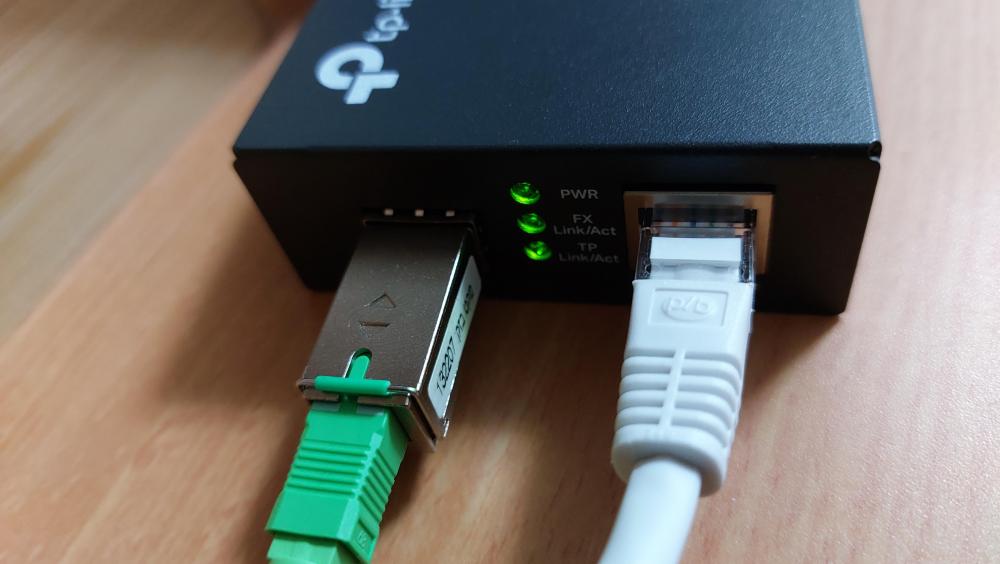

כמובן בנוסף לכך קניתי ממיר מדיה TPLINK MC210CS.
מחבר הכל כמו שצריך(סיב נכנס לממיר מדיה, ממנו יוצא RJ45 שמתחבר לראוטר למיקום המיועד לכניסה, וממנו יוצא עוד RJ45 למחשב).

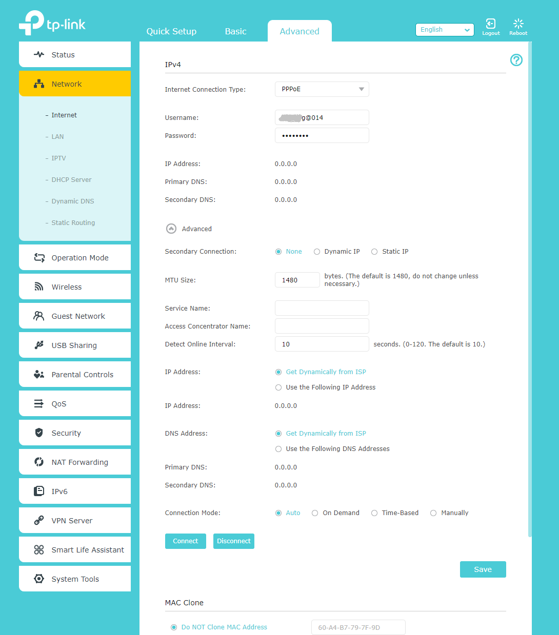

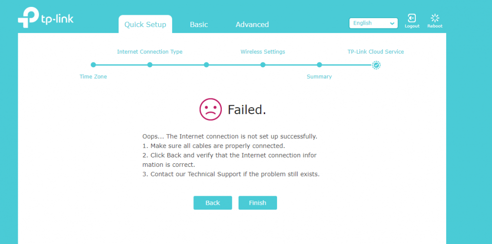

נכנס להגדרות של הראוטר,עושה את ההגדרה המהירה שלהם, בוחר PPPoE, מכניס משתמש וסיסמא שנתנו לי בבזב"ל ואחרי ההתקנה כל פעם נותן לי שגיאה ואין חיבור לאינטרנט.

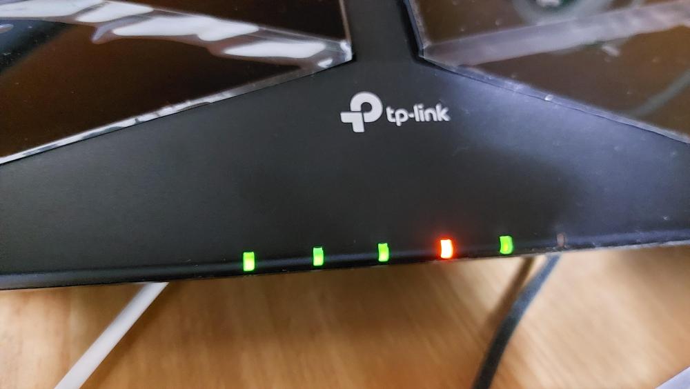

צרף צילום של נורות הראוטר, ושל שם המשתמש וססמא כאשר הזנת אותם בראוטר(תצנזר חלק מהפרטים כדי שלא יגנבו, העיקר לראוטר שהם הוזנו נכונה)
@ruo66 הנה הם, עדיין לא מצאתי פתרון.
