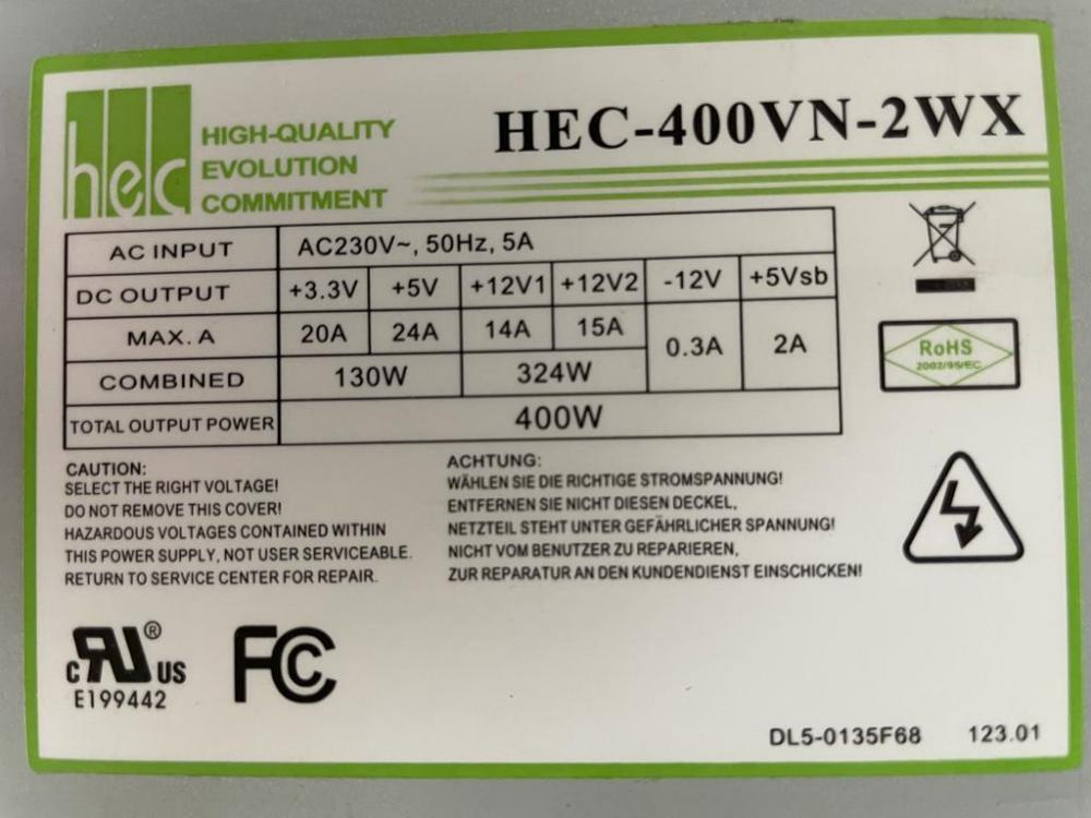

הספק שלי: hec 400vn 2wx - נדפק לי (כניראה) ואני מחפש תחליף או משומש.
המחשב הפסיק לעבוד היום.
ובהפסיק לעבוד הכוונה היא שכשלוחצים על המפסק, הוא לא מגיב, שום כלום.
המחשב מת לגמרי ולא נפתח.
הספק בכותרת הוא זה שיש לי במחשב והוא מריח לא טוב ולכן הנחתי שאולי הבעיה בו.

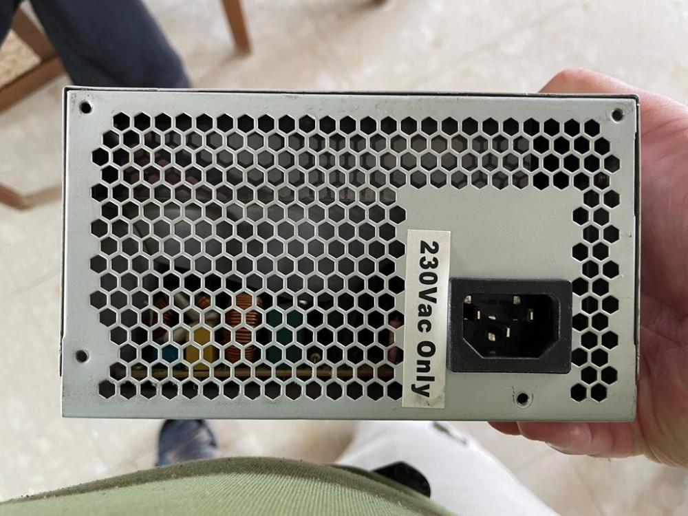

אז הלכתי לקנות ספק ולצערי קניתי את הספק fsp hd 420 שאינו מתאים למארז העתיק מאוד שלי.
לא קיבלתי איתו ברגים מתאימים (זה retail) והברגים שיש לי מהספק הישן מתאימים לחורים שלא נמצאים באותו מיקום של הספק של fsp.
(על פניו ניראה שהחורים הם גם קצת יותר דקים מאלו שנמצאים בספק הישן שלי)

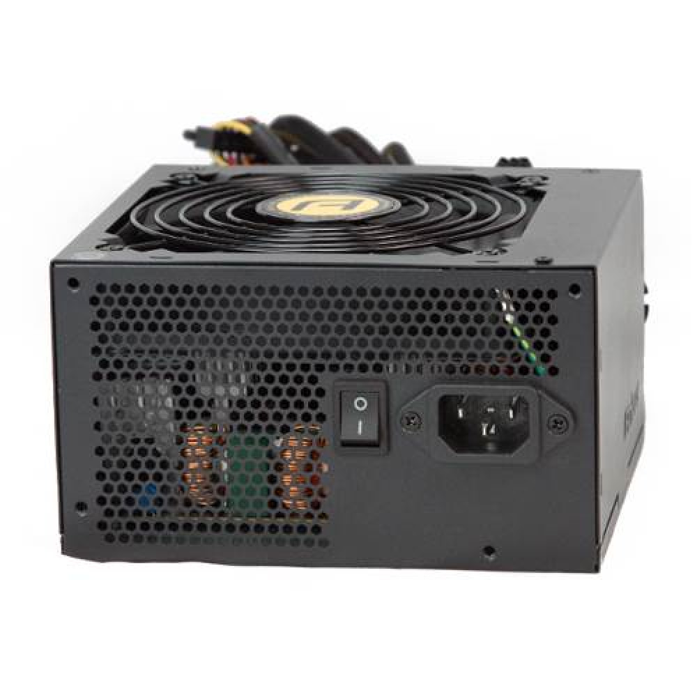

מצאתי ספק (של אנטק) שהחורים שלו נראים (לפי התמונה כאן) במיקום דומה לחורים במארז אצלי, אבל כמובן שאני לא בטוח ב100 אחוז שזה יתאים ואין לי רצון שוב לקנות ולקבל מוצר שאין לי מה לעשות איתו.
האם לדעתכם זה אכן יכול להתאים? (החורים נראים עבים מספיק בדומה לברגים המעט עבים שיש לספק התקול שלי).

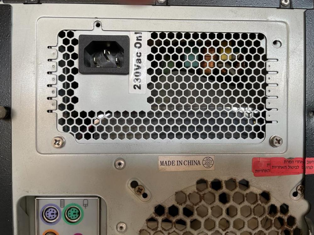

כדאי שתעלה תמונה של המארז שלך ואיך הספק מחובר אליו, מיקומי הברגים בסטנדרט ATX12V שזה מה שיש לך לא השתנו יותר מ20 שנה.

והנה קצת תמונות של הספק שלי כשהוא מחובר למחשב, כשהוא מחובר ליד שלי והפרטים שלו:

אוקיי חברים, סיום מפתיע וגילוי מרעיש (לצערי לא בפעם הראשונה) בצידו: שוב פעם יצאתי מטומטם לצערי הרב.
היה צריך להתקין את הספק הזה הפוך ולא כפי שהתכוונתי והתעקשתי מראש.
ואת זה גיליתי כאשר הלכתי היום לחנות ואמרתי להם מה הבעיה והתכוונתי כבר להחליף לספק אחר והיה ניראה שהם לא מבינים מה נסגר איתי אבל ראו שאני נחוש ולא התנגדו אבל אז לפתע המציאות נגלתה בפני ושמתי לב שהחורים בדיוק אותם חורים בשני הספקים כשמניחים אותם אחד על השני (כאשר הספק החדש יושב הפוך).
ואכן כשחזרתי הבייתה (בדיוק עם אותו ספק שקניתי אתמול), הצלחתי להתקין אותו (על הדרך גם פינקתי את המעבד במשחה טרמית חדשה) והמחשב עכשיו עובד וממנו אני כותב לכם.

מה שחשוב שהספק מחובר למעלה זה שהמאוור יהיה למטה, המאוורר אצלך מכניס אוויר ואם הוא יהיה למעלה הוא יתקשה להכניס אוויר, ברגע שאין לך אפשרות לשנות את הכיוון במארז סביר שזה ככה.
