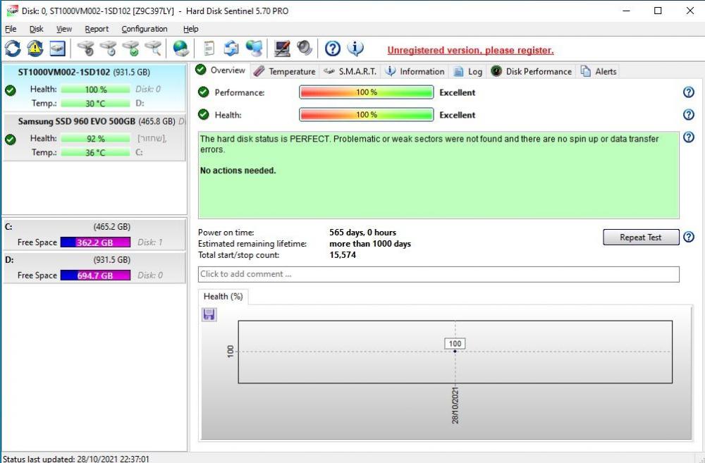

Speccy זה טוב ל"ספירת מלאי" של רכיבי המחשב, לא למצב שלהם.
תוריד את זה -
https://www.hdsentinel.com/
גם ללא תשלום תקבל תמונת מצב על הכוננים.

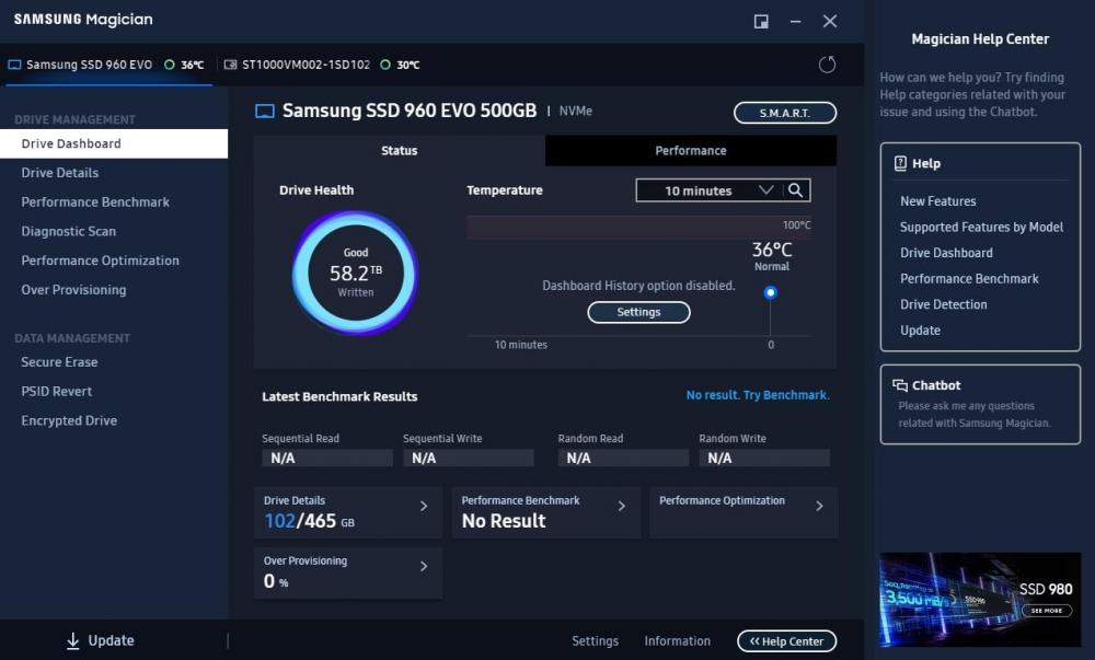

עוד אופציה - לבדוק עם סמסונג מג'ישיאן את הכונן של סמסונג.

הכוננים בסדר, עד כמה שאפשר לדעת מה מצבם.

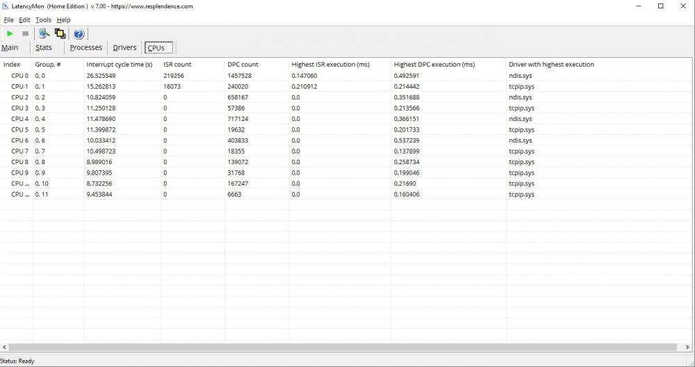

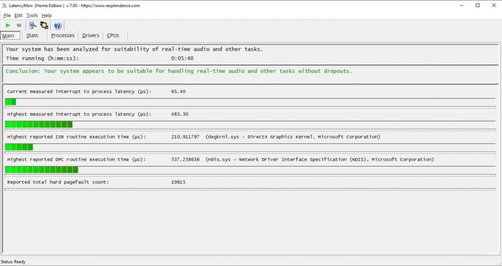

מה אתה מקבל עם התוכנה LATENCY MONITOR  ?
זה תוך כדי עבודה ?
