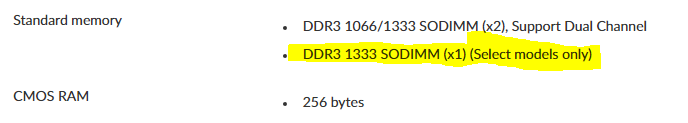

אתה יכול לשדרג עד 16 גיגה זיכרון ,
כלומר שני סטיקים של 8 גיגה  מסוג DDR3 PC3-12800.
בתחום האחסון -
כונן SATA 3  עד 2 טרה  בגודל 2.5 אינצ'.
יש לי רק סולט אחד

אם זה נייד B570E Lenovo  אז יש שני סלוטים.

יש לי רק סולט אחד
 טוב
גם אתה צודק
https://support.lenovo.com/bd/en/solutions/pd025242-overview-lenovo-b570e

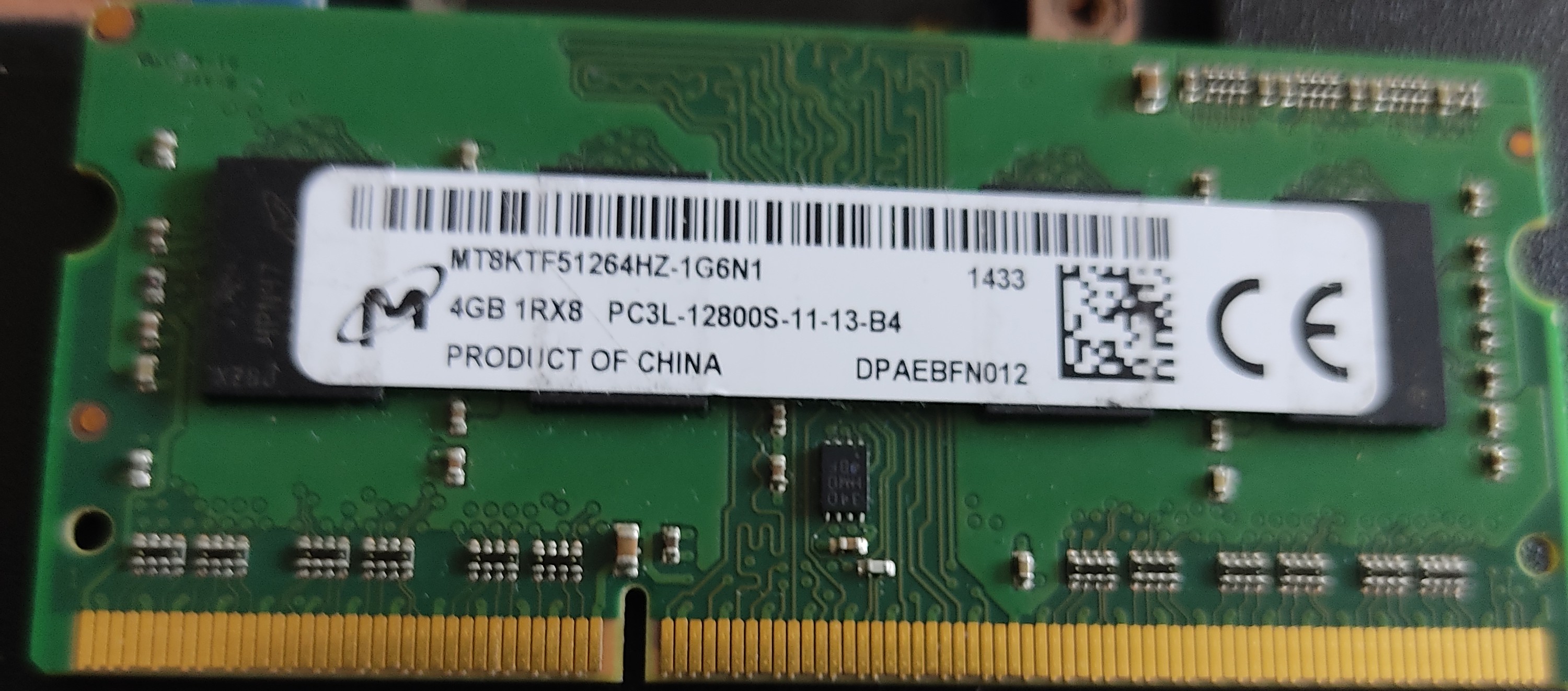

לגבי הזיכרונות .אני יכול לשים כרטיס של 1.35v במקום 1.5v
אפשרי לשים ddr3 8gb 1600 mhz במקום 1333mhz
