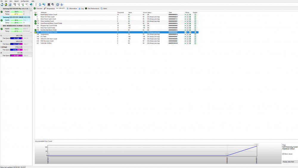

דיסק הSSD מזוהה עם 22 סקטורים פגומים האם צריך להחליף ? וממתי אני יכול לממש אחריות ?
בנוסף תוכנת Hard Disk Sentinel  מציינת כך :
There are 22 bad sectors on the disk surface. The contents of these sectors were moved to the spare area.
111 errors occurred during data transfer.
22 errors reported during write to the device.
At this point, warranty replacement of the disk is not yet possible, only if the health drops further.
In case of sudden system crash, reboot, blue-screen-of-death, inaccessible file(s)/folder(s), it is recommended to verify data and power cables, connections - and if possible try different cables to prevent further problems.
More information: https://www.hdsentinel.com/hard_disk_case_communication_error.php
It is recommended to examine the log of the disk regularly. All new problems found will be logged there.
The TRIM feature of the SSD is supported and enabled for optimal performance.
No actions needed.
אני חושש לקחת סיכון , מה לעשות ?
תודה
התשובה בשאלה ...
עדיין, אין סיבה להחלפת הכונן.
מה שכן, כדאי באמת לבדוק מה שמומלץ ע"י התוכנה,
כלומר כבל דאטה ומתח לכונן.
נערך על-ידי A-10
