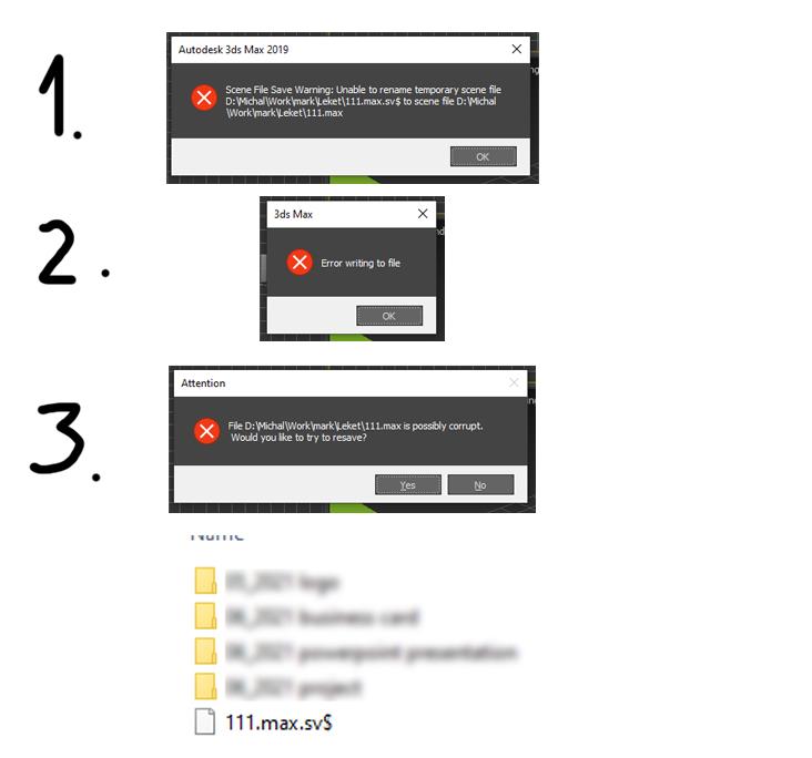

בעיה שאני נתקלת בה בשתי תוכנות - האחת - פאאור פוינט והשניה מקס. אני עובדת על הקבצים ואז כשאני רוצה לשמור או לשמור כ save as, הוא כותב שיש בעיה בכתיבת הקובץ לתיקיה ולא ניתן לשמור.
התיקיה נמצאת על ההארד דיסק שאינו של מערכת ההפעלה. כשאני שומרת במקום זה על הדסקטופ - נשמר ללא בעיה.
נראה שבתיקיות שאני מנסה לשמור, הוא יוצר או קובץ זמני (ppt) או קובץ גיבוי (מקס) בתיקיה עצמה. זו לא משהו שקורה כששומרת על הדסקטופ.
מה יכולה להיות הבעיה, ואיך לפתור אותה? זה משגע אותי!!

הוא לא מאלץ אותי לשמור בתיקיה זמנית ללא רצוני, הוא מעלה טעות כשאני רוצה לשמור בתיקיה שבה אני רוצה לשמור (התיקיה המקורית שבה הקובץ נמצא) ואז אני צריכה לבחור מקום אחר לשמור בו.
אני מצרפת שני צילומי מסך של השמירה משתי התוכנות (פפאור פוינט ומקס) - המספרים ליד מראים לפי הסדר של החלונות הנוספים שעולים אחרי שאני לוחצת OK.
כמו כן הוספתי איך נראית התיקיה - מה שאולי מפריע לשמירה בה.
בבדיקה הראשונית שעשיתי - כמו שכתוב למעלה - אין בעיה עם הכונן.

כן. זה מה שאני עושה כרגע. שומרת כל קובץ על הדסק טופ, ובסיום העבודה מעתיקה אותם לתיקיה הרלוונטית - עובר ונשמר בלי בעיה. נפתח משם בלי בעיה. אני ממש לא אוהבת לשמור על הדסק טופ - אני לא יודעת אם זה נכון או לא אבל התחושה שלי תמיד זה שזה יפגע במהירות העבודה. זה גם לא מתאים ל OCD כמוני שצריכה שהכל יהיה מסודר :)
