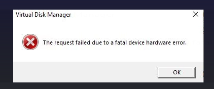

למישהי שעובדת איתי יש כונן חיצוני קטן של WD elements. אמרה לי שיש בו בעיה והוא לא עובד. כשאני מחבר אותו למחשב יש את הצליל של זיהוי USB אך לא מופיע כלום ב "this pc"
נכנסתי למנהל ההתקנים ולא ראיתי שום דבר חריג. אשמח לדעת אם למישהו יש טיפ איך "להחיות" את הכונן? כי נראה שהוא כן עובד עדיין ברמה מסוימת
תודה
https://imgur.com/a/bpNBa1T
https://imgur.com/QHwzwz3
נערך על-ידי dror_gh
זה מה שחריג -
הלך הכונן ( הכוונה הדיסק עצמו ).
אין לך הרבה מה לעשות בנדון.
אם הוא מופיע במנהל הדיסקים, אפשר להריץ תוכנת שחזור ולנסות לחלץ קבצים.
לא כדאי לחזור ולהשתמש בכונן.

תפרידו בין הכונן הפיזי לבין האות שמערכת ההפעלה מקצה לכונן.
מנהל הדיסקים רואה את הכונן (disk 1) אבל לא רואה שיש עליו  מערכת קבצים.
אם זה עדיין המצב אז התוכנה אמורה למצוא את הכונן הזה גם היא.
אם הוא לא מופיע בכלל, אז רק חברה לשחזור מידע תוכל לעזור וזה עניין של כמה אלפי שקלים.
