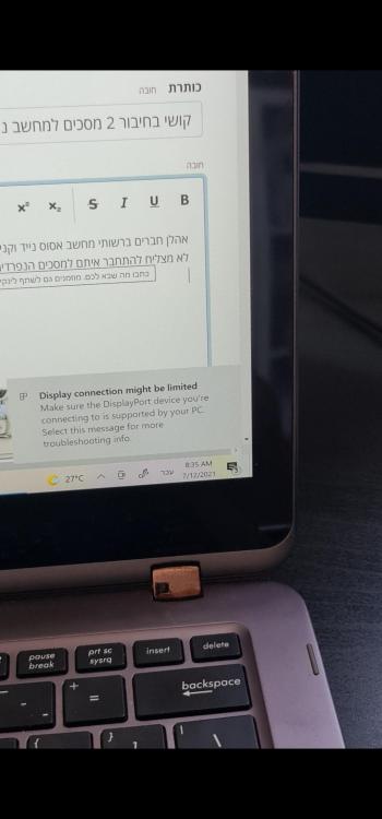

אהלן חברים ברשותי מחשב אסוס נייד וקניתי תחנת עגינה שאלייה חיברתי שני מסכים עם כבל HDMI,
לא מצליח להתחבר איתם למסכים הנפרדים.
מקבל את ההודעה הזו:
אני כן מצליח להתחבר ל USB של התחנת עגינה אבל שאני מחבר את המסכים לא מצליח לראות אותם.

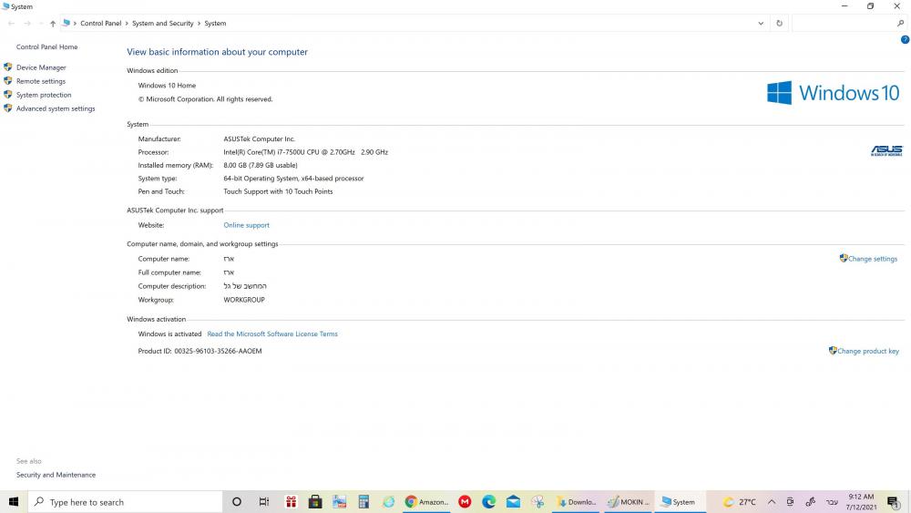

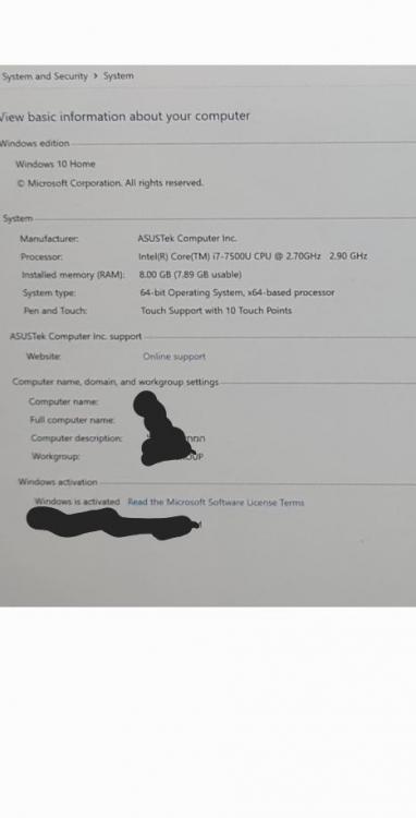

הנתונים של המחשב :
https://www.asus.com/Laptops/For-Home/ZenBook/ZenBook-Flip-UX360/

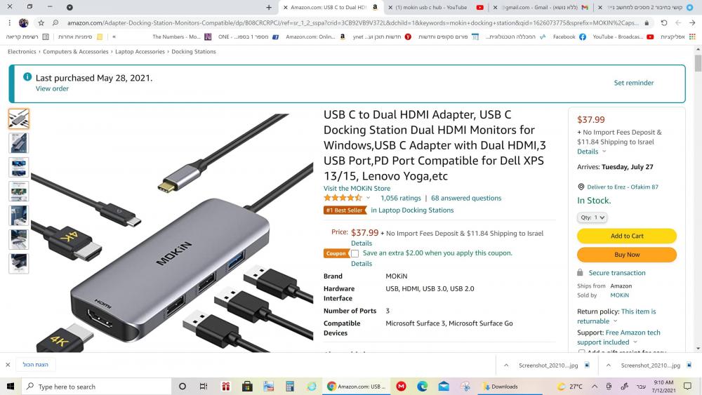

התחנת עגינה:

נראה לי תחנת העגינה שלך לא הכי מתאימה לנייד.
קצת קשה לראות מה נייד מוציא בחיבור ה - USB C שלו,
כלומר מה קצב ההעברה ובמה הוא ( החיבור ) תומך בכלל.
אני אנסה לברר.
טוב, זה מחבר מהדור הראשון, כך שיש מצב שלא יתפקד כמו שצריך מול תחנות עגינה למיניהן.
