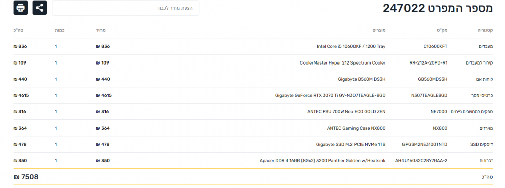

מחשב גיימינג עד 7500 שקל
7500
גיימינג כבד
לא
דיסק קשיח אני אקח את מה שיש לי מהמחשב הנוכחי
לא משנה
מעדיף מארז NX800
לא
לא
מיידי
לא
ציוד היקפי רגיל עם מסך 144HZ 1920X1080 רוצה לשדרג ל2K או 4k בהתאם למפרט

בקיצור, תנסה להציג שאלון שגם ניתן לקרוא ....
7500
גיימינג כבד
לא
לא משנה
מעדיף מארז NX800
לא
לא
מיידי
לא
ציוד היקפי רגיל עם מסך 144HZ 1920X1080 רוצה לשדרג ל2K או 4K בהתאם למפרט
עריכה: תיקון מפרט
https://tms.co.il/247022
